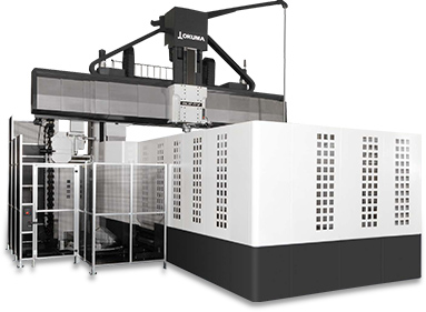

大型複雑形状部品の高精度・高能率加工
- NC-BCユニバーサルヘッドによる
大型複雑形状部品の全加工 -

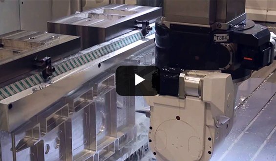

- NC-BCユニバーサルヘッドによりワンチャッキングで
傾斜面・曲面を含む多面加工を実現。段取り時間を削減 - 主軸回転速度は6,000~20,000min-1から選択可能
NC-BCユニバーサルヘッドによるフレーム加工

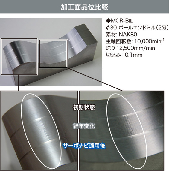

- サーボナビによるサーボ制御の
自動最適化で高い加工精度を維持しながら
生産性を向上 -
- 部品や治具の重量に応じて、サーボパラメータを
自動で最適に設定し、加工精度を維持したまま
加工時間を短縮 - 摺動抵抗の変化などの経年変化に対し、機械が自動で
サーボパラメータを最適に設定し、高い加工精度を維持

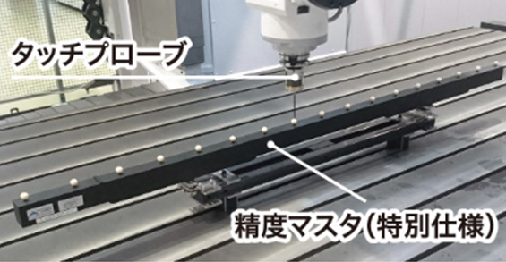

計測・加工の信頼性を確保 - 機械の空間精度を校正する3Dキャリブレーションにより
定期的な機械精度の点検・校正を実施し
長期的に高精度を維持
