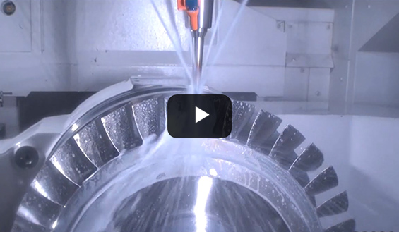

ブリスク
ブリスク
エンジン部品
材質:SUS材
航空機産業
自由曲面の高精度加工を
時間を短縮しながら実施可能

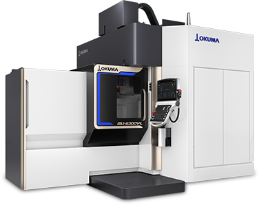

高精度かつ高い加工能力の
5軸制御マシニングセンタ
  • 高精度割出と高速動作が可能な、剛性の高い両端支持構造の
    トラニオンテーブル
  • 高い加工能力で高能率な加工が可能
    • フライス加工能力:504cm3/min(S45C)
    • エンドミル加工能力:672cm3/min(S45C)

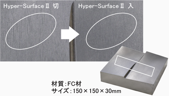

自由曲面加工
Hyper-SurfaceⅡにより
自由曲面の加工性能を向上
  • 加工データの修正不要。スジ目やエッジの不揃いを低減して、
    加工面品位を向上し、手仕上げ磨き工程の時間を削減
  • CAMから出力された加工データのゆらぎ、エッジ部や隣接する
    加工パス間の位置ズレを、形状精度を保持しつつ、自動で補整
  • コーナ部で速度を落とすことなく振動を抑制し、
    加工時間の短縮とともに面品位の向上を実現
Hyper-SurfaceⅡの効果
Hyper-SurfaceⅡの効果

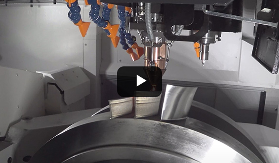

積層造形を用いる新たな提案

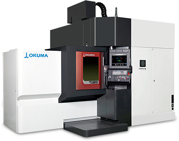

超複合加工機 LASER EX
5軸加工と積層造形を一台に集約し、
高価な材料費を削減
  • 突起部を積層造形することで切削量を削減。
    母材と異なる金属も積層でき、材料費の削減が可能
  • 旋削+ミーリング+積層造形で、積層造形から仕上げ加工
    まで段替えなしで実施可能
突起部の積層造形
