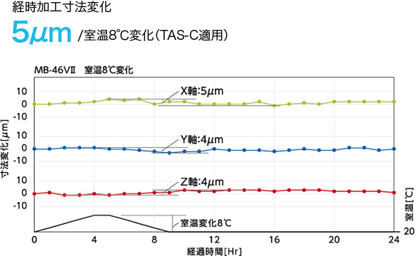

立形マシニングセンタ MB-46VⅡ 実績

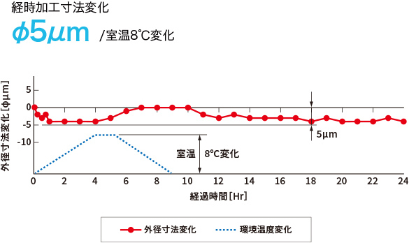

CNC旋盤 LB3000 EX Ⅲ 実績
※記載のデータは実績値であり、精度を保証するものではありません。

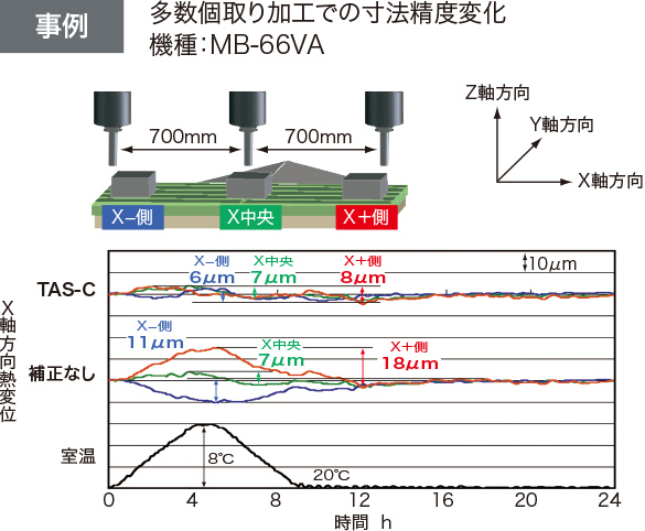

多数個取り加工での寸法精度向上
加工位置に合わせて熱変位制御することで多数個のワークを載せて加工する場合でもワークの寸法精度が向上します。
多数個取り加工での寸法精度変化 機種:MB-66VA

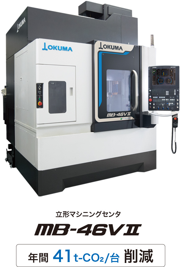

立形マシニングセンタ MB-46VⅡ 年間 41t-CO2/台 削減

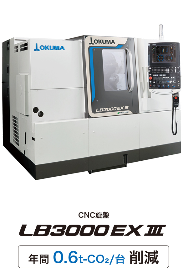

CNC旋盤 LB3000 EX Ⅲ 年間 0.6t-CO2/台 削減
