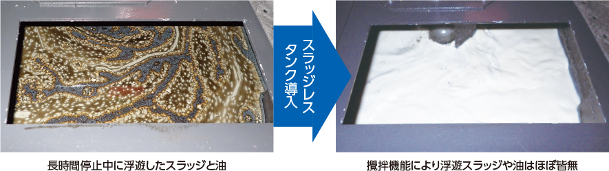

効率的にスラッジを回収することで長時間安定稼働を実現
機械の安定稼働には切削液に含まれる不純物(スラッジ)除去が欠かせません。
タンクの清掃は面倒な上に悪臭も酷く、タンク清掃中は長時間にわたり機械稼働が停止してしまいます。そのようなお困り事をオークマの『スラッジレスタンク』が一気に解決します。効率的にスラッジを回収することで、スラッジにより発生する作業者負担やロスを解消し、面倒なタンク清掃の頻度も激減。長期間安定稼働を実現します。

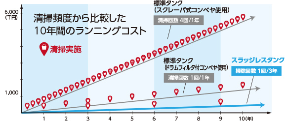

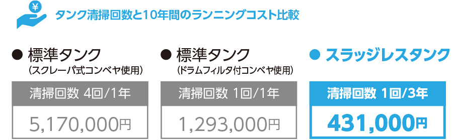

タンク清掃回数と10年間のランニングコスト比較
スラッジレスタンクを導入することで大幅なランニングコスト削減を実現
※ランニングコストは機械、仕様によって異なります。
清掃頻度から比較した10年間のランニングコスト
※当社での試算による

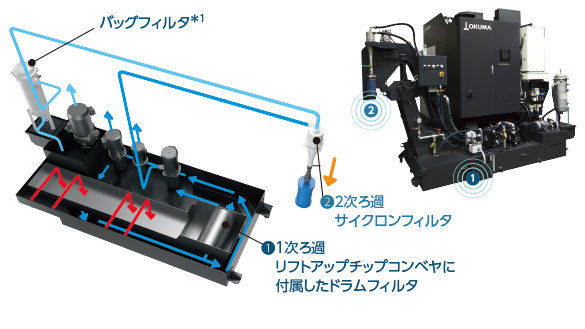

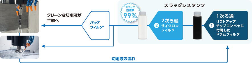

効率的に不純物(スラッジ)を回収し切削液の劣化を抑制
切削液の流速をタンク内で一定速にコントロールすることで、切削液に含まれる不純物(スラッジ)を沈降・沈殿させることなく効率的に回収。2種類(ドラム、サイクロン)のろ過装置でスラッジを確実に回収します。また、機外コンベヤ搭載型のマグネットセパレータ(特別仕様)を選択することでスラッジの自動回収を実現します。
スラッジレスタンクの基本構造
スラッジレスタンクの基本構造
*バッグフィルタは、スルースピンドルクーラント仕様時のみ
スラッジレスタンクの構造図
スラッジレスタンクの構造図
※機械画像、タンク構造図はMB-46VⅡの場合です。機種によりタンク構造は異なります。
※スラッジレスタンク選択には ドラムフィルタ付チップコンベヤの選択が必要です。
*1 バッグフィルタはスルースピンドルクーラント仕様時のみ
