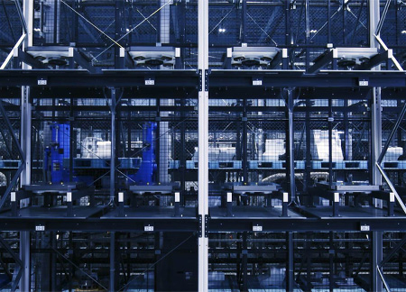

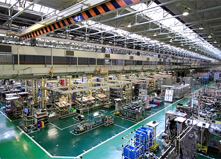

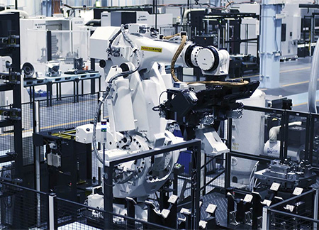

2013年、オークマは新工場Dream Site 1を立ち上げました。そして、DS1で培ったノウハウ・経験を生かし、さらに進化した次世代ファクトリーの構築を検討してきました。ここでキーとなったのが、「①自動化、無人化、知能化、工程集約による生産性向上」、「②工場制御周期の高速化」、「③生産の見える化の進化」の3つです。「①自動化、無人化、知能化、工程集約による生産性向上」は、自社製のスマートマシンを基軸にロボットや無人搬送装置を高度に活用することで実現しています。「②工場制御周期の高速化」、「③生産の見える化の進化」については、日立製作所との協創により、DS2において実証モデルを立ち上げました。
日立製作所は、ものづくりの現場を熟知し、生産ラインや工場全体を制御するノウハウを持つ企業です。同社の大みか事業所において培われたノウハウと、オークマがDS1で培ってきたノウハウを融合し、次世代ファクトリーを構築しています。

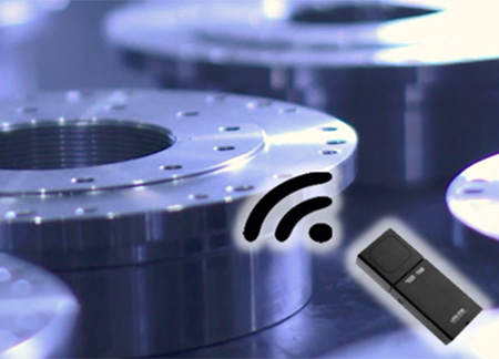

ワークID(認識タグ)を活用した工程管理システムの導入により、全ての加工部品が工場内のどこに、どのような状態で存在しているかを正確に把握します。IoTを駆使することで、これまで日単位であった作業指示を時間単位・分単位の正確さで俊敏に行えるようになりました。そして、進捗・稼動状況の監視システムとの連携により生産進捗の把握精度を向上させ、正確なボトルネックの特定と迅速な対策が可能となりました。

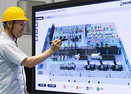

生産の見える化の進化
IoTを活用し、設備稼働の状況を見える化しています。そして、生産の進捗状況のデータと連携させて一元的に監視・見える化。さらに収集したデータを高度に分析できるシステムを開発し、導入しました。これにより、工程上のボトルネック(前工程の遅延や設備不具合等)の特定から工場全体の最適化まで全てのプロセスの迅速化を可能にします。
