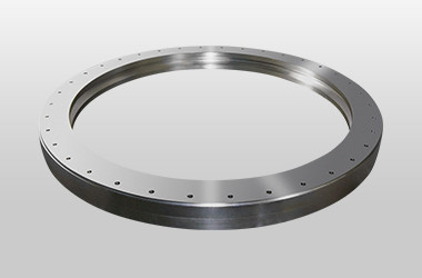

大径ワークを安定加工
チャッキングが難しい大径薄物ワークやアンバランスな異形ワークも安定して加工できます。

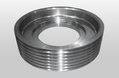

プーリー

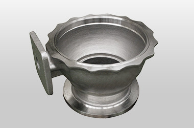

バルブボディ

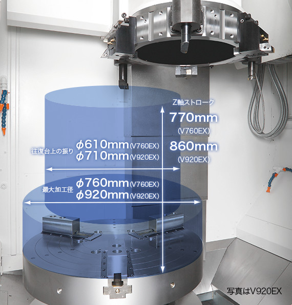

ワイドな加工領域が幅広い加工ニーズに対応
省スペース化を図りながら、ワイドな加工領域を実現。異形ワークのチャッキングにも十分なスペース(最大振り:ø800mm/V760EX、ø1,000mm/V920EX)を確保し、お客様の幅広い加工ニーズに対応します。

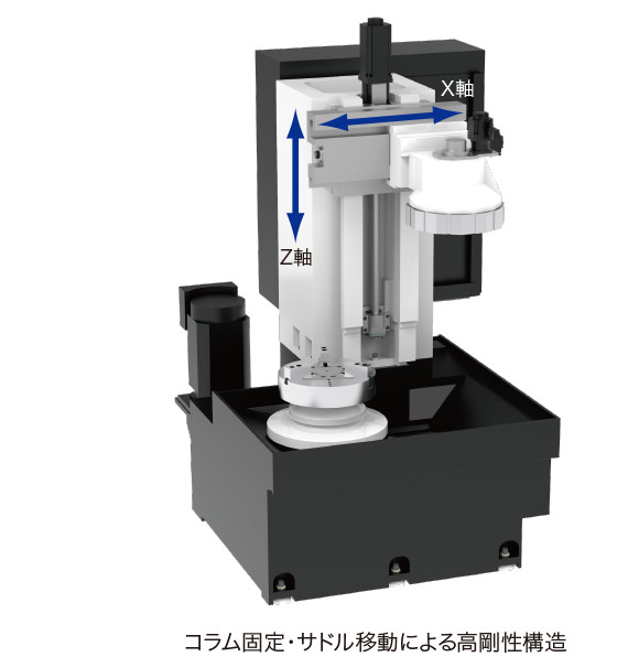

優れた高剛性構造で強力・高精度加工を実現
剛性、減衰性の高い大形ベースに強固な箱形コラムを固定。刃先とガイドの距離が近く、重切削による負荷にも十分に耐えられる剛性を確保しました。X、Z軸の案内面には、角形すべりガイドを採用することで、大物ワークの強力・高精度加工を実現します。

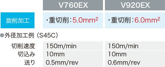

加工能力(実績値)

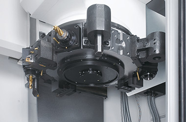

強力ミーリングで工程集約
より強力に、より多数の工具を取付可能に
旋削と穴あけ・エンドミル加工を1台で完結させ、幅広い加工に対応します。
回転工具主軸を従来機から大幅にパワーアップし、より強力な加工と、より多彩な工程集約を可能にしました。隣接工具との干渉を最小化した刃物台は、12本全箇所にミーリング工具を取り付け可能です。
旋削からミーリングまでをワンチャッキングで加工でき、仕掛品保管スペースや工程間の待ち時間を削減できます。また、ワーク取付時のチャッキング誤差を排除できるので、加工精度が向上します。

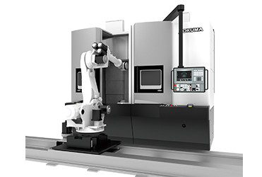

1台2役の高生産性(2SP-V760EX、2SP-V920EX)
標準のR機(右)と左右反転構造のL機(左)を一体化し、一つの制御装置で動かす2スピンドル仕様 2SP-V760EX、2SPV920EX。
1・2工程の連続加工でリードタイム短縮、中間仕掛品の削減など、最小のフロアスペースで最大の生産性を引き出します。
また、左右分離構造のため、他軸の加工振動の影響を受けず、安定した加工が可能です。
  • ロボットの走行距離を最短にした幅狭ラインの構築が可能です。

最大加工径ømm760920
最大加工長(高さ)mm770860
