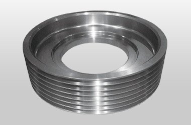

  • プーリー
    プーリー

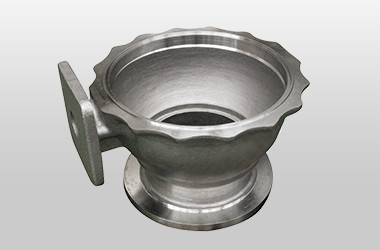

  • バルブボディ
    バルブボディ

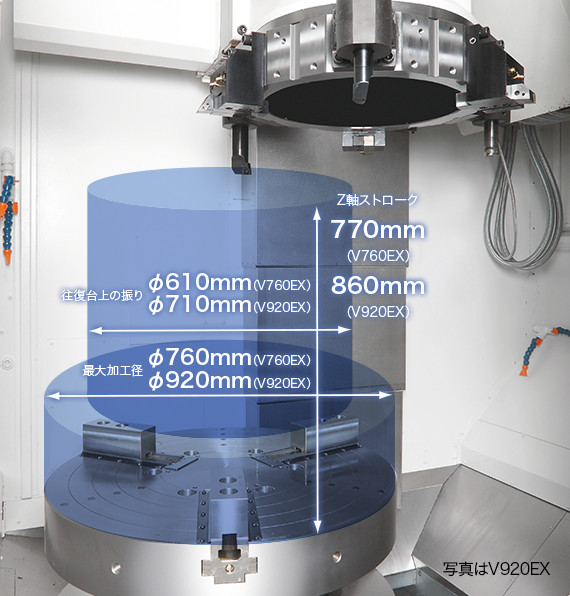

  • ワイドな加工領域が幅広い加工ニーズに対応
    省スペース化を図りながら、ワイドな加工領域を実現。異形ワークのチャッキングにも十分なスペース(最大振り:ø800mm/V760EX、ø1,000mm/V920EX)を確保し、お客様の幅広い加工ニーズに対応します。

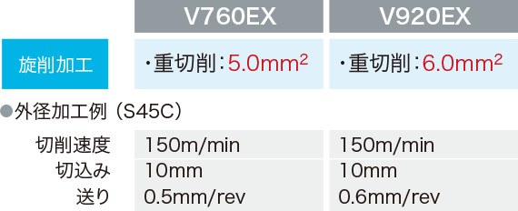

  • 加工能力(実績値)

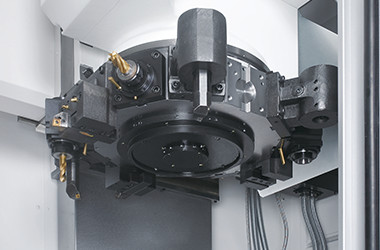

強力ミーリングで工程集約
より強力に、より多数の工具を取付可能に
より強力に、より多数の工具を取付可能に
V760EX
旋削と穴あけ・エンドミル加工を1台で完結させ、幅広い加工に対応します。
回転工具主軸を従来機から大幅にパワーアップし、より強力な加工と、より多彩な工程集約を可能にしました。隣接工具との干渉を最小化した刃物台は、12本全箇所にミーリング工具を取り付け可能です。
旋削からミーリングまでをワンチャッキングで加工でき、仕掛品保管スペースや工程間の待ち時間を削減できます。また、ワーク取付時のチャッキング誤差を排除できるので、加工精度が向上します。

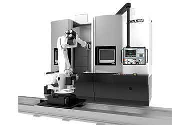

  • ロボットの走行距離を最短にした幅狭ラインの構築が可能です。

適応チャックサイズ inch 15、18、21、24 24、28、32、36
最大加工径 ømm 760 920
最大加工長(高さ) mm 770 860
主軸回転速度 min-1 2,000 1,250
