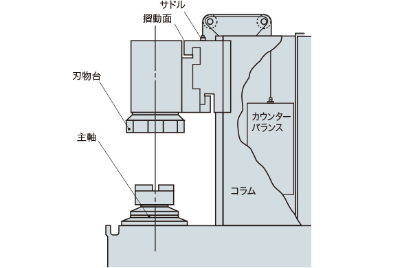

高剛性構成
  • 剛性、減衰性の高い大形ベース上に、強固な箱形コラムを配しX、Z軸共にワイドな角形すべり面を採用した高剛性、高信頼性構造。
  • 送り速度の影響を受けないウェイト式カウンターバランスの採用で、低速から高速までスムーズな安定送りを実現。

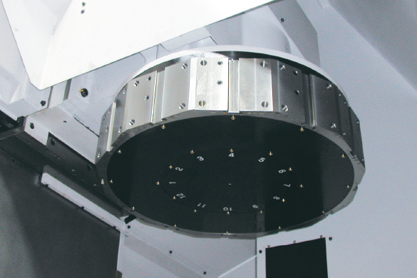

刃物台
  • 大径12角タレットの採用でパーマネントセットを含めた容易なツーリングが可能。
  • 大径カップリングによる高精度な割り出しと、強固な油圧クランプで強力重切削が可能。

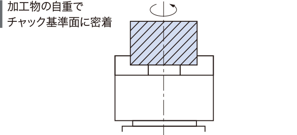

自重でチャック面に密着 安定した加工を実現

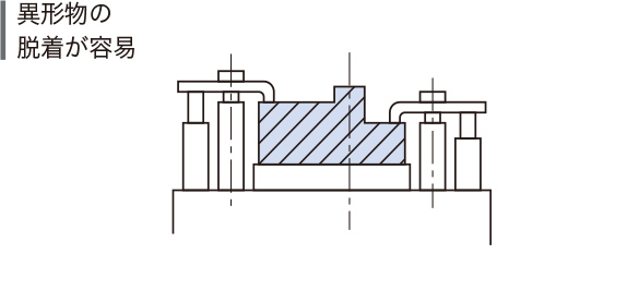

  • ワークがチャック基準面に自重で密着するため、安定してワークを把握できます。把握力によるワークの歪が抑えられるので、薄物ワークから大径・重量ワークまで、高精度で安定した加工が可能です。
    また、クランプ治具を用いるような異形ワークの手動でのチャッキング時にもワークを支える必要がないので、着脱が容易です。

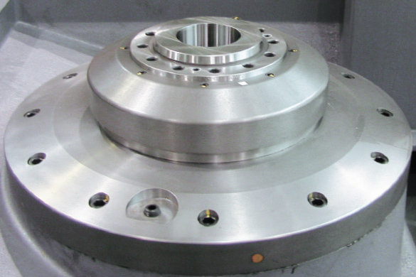

主軸
  • 主軸台はフランジ構造とし、剛性の高い箱形ベースに強固に固定。熱変位、振動の影響のミニマム化を実現。
  • 主軸には高馬力広範囲定出力モータを採用。大径主軸と併せて、強力重切削が可能。
V40R/2SP-V40V100R
主軸端型式A2-8ø380フラット
外径ø120mmø200mm
内径ø77mmø110mm

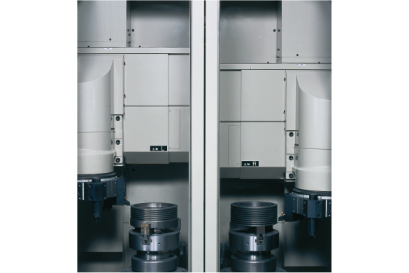

2スピンドルシリーズ(2SP-V40)
1台2役の高生産性
  • 左右分離構造のため、他軸の加工振動の影響を受けず安定加工。
