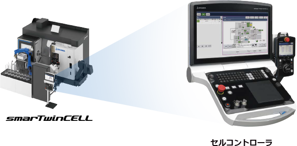

仮想空間シミュレータ
デジタルツイン構成による事前準備で生産性向上を支援
3Dモデルを用いた実機環境と同様の仮想空間で干渉確認を含めた動作確認が可能
現実空間コントローラ
加工オペレーターが簡単に加工セルを扱える操作性
パルスハンドルで機械操作と同様にロボット操作が可能

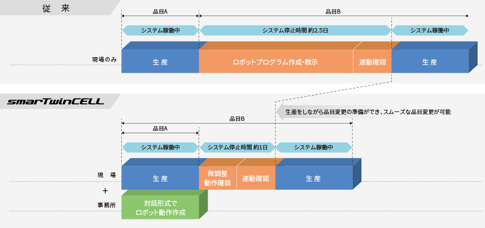

フロントローディングで、新規ワークの立上げ時間を短縮します
従来のロボット動作作成には、ロボットプログラム作成・教示、連動確認のためにシステムを停止させる必要がありました。
smarTwinCELLではシミュレータにより、生産中に事務所のPCでロボットプログラム作成、干渉を含めた動作確認、サイクルタイム見積が可能です。

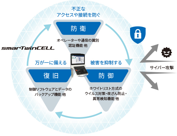

機械の稼働や加工プログラムなどの大切な資産をサイバー攻撃から守ります
サイバーセキュリティ
脆弱性対策と強固なセキュリティ機能を搭載しています。
機械の基本性能や加工プログラム等、大切な資産を守ります。
