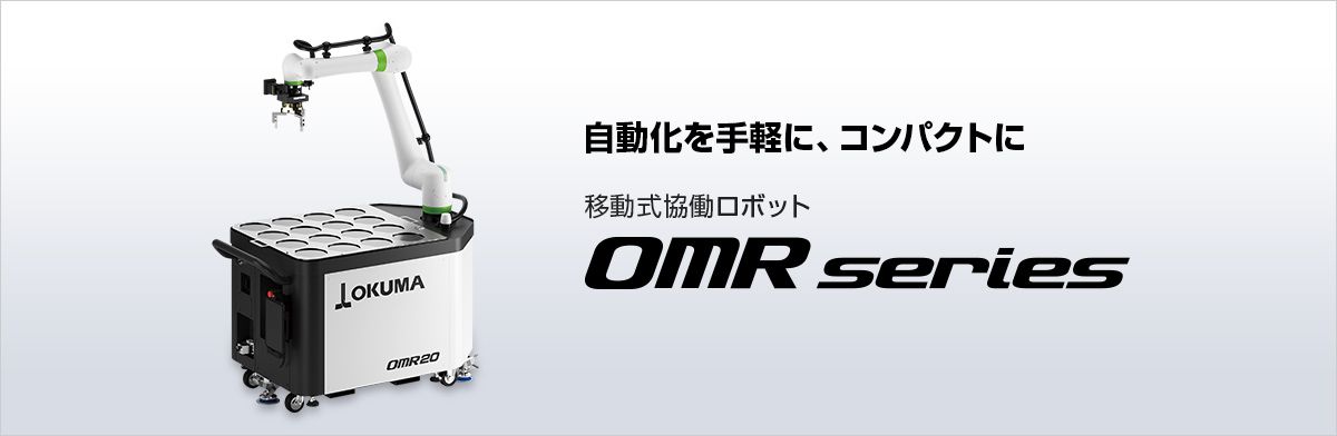

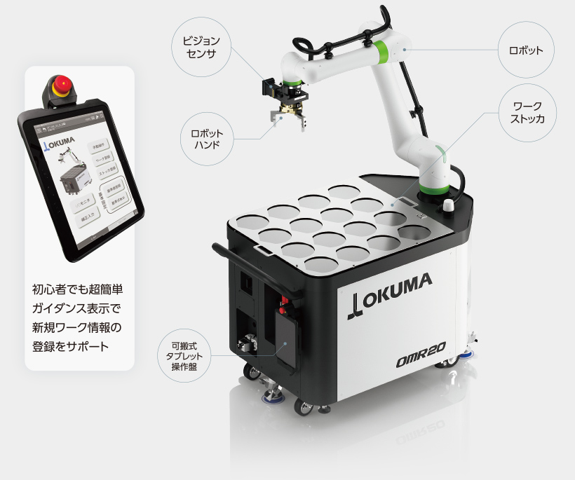

オークマの協働ロボットOMRシリーズは、自動化を手軽に、コンパクトに実現します。
自動化を手軽に、
コンパクトに

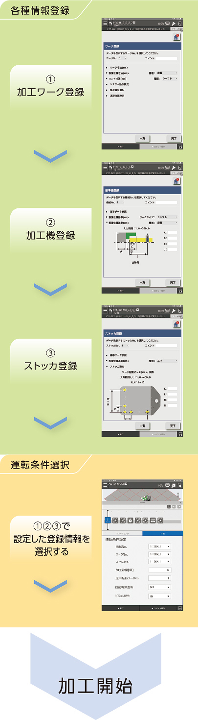

  1. 必要な時に手軽に加工機を自動化
  2. プログラミング不要で専用画面に
    各種情報を登録するだけ
  3. 段取り替えレスで非稼働時間を短縮
OMR20
手軽に自動化を実現する4つのポイント

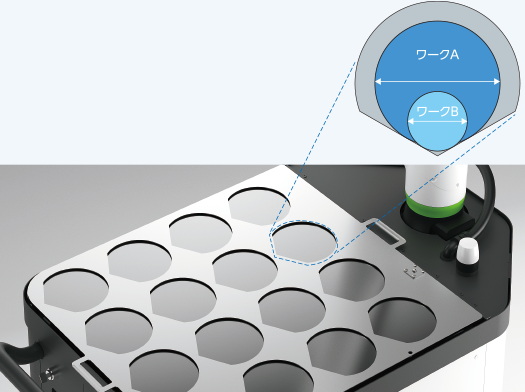

  • POINT 4
    幅広いワークサイズに
    対応したストッカストッカ段取り1分
    幅広いワークサイズに対応できるストッカを採用することでワーク切り替え時のストッカ段取り時間を削減。
    上部の天板を取り替えることで異なるワーク形状、個数に対応できます。
    幅広いワークサイズに対応したストッカ

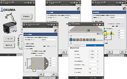

専用画面に各種情報を登録。
ワーク切り替え時のプログラミング不要。
ワークの登録情報を読み込んでロボットの教示位置を自動でオフセットするため、ワーク切り替え時のプログラミングが必要ありません。
ワークは30種まで登録可能です。
専用画面に各種情報を登録。ワーク切り替え時のプログラミング不要。

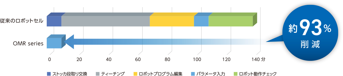

ガイダンスに沿ったパラメータの入力により最短10分で新規ワークの立上が完了
約93%削減
※加工機のチャックと爪の交換、ロボットのワークハンドの交換がない場合のグラフです。
