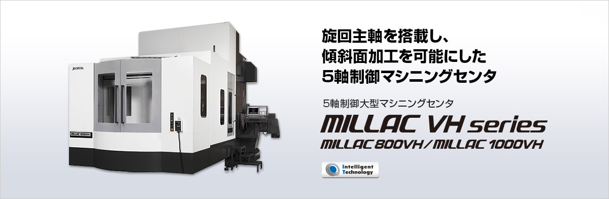

5軸制御マシニングセンタ5軸制御大型マシニングセンタ
搭載されている知能化技術
