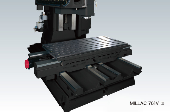

高速で重切削を可能にする安心の高剛性構造
ベッド・コラム
ベッド・コラムは重切削時のビビリやひねりに対し、最適な位置にリブを施した強靱な構造としています。
摺動面は、伝統の角ガイド方式を全軸に採用し、高い精度と剛性を長期にわたり保持します。

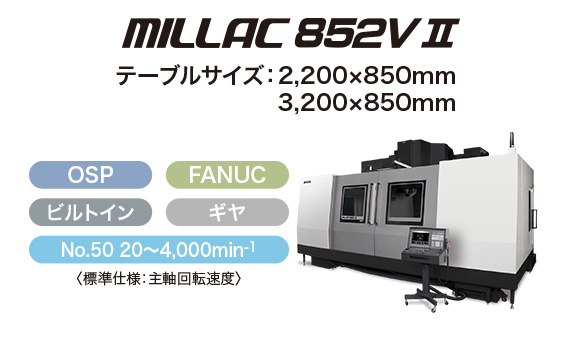

MILLAC 468V Ⅱ 360cm3/min
No.50 6,000min-1 18.5kW ビルトインモータ主軸
MILLAC 561V Ⅱ 588cm3/min
No.50 10,000min-1 22kW ビルトインモータ主軸
MILLAC 761V Ⅱ、MILLAC 852V Ⅱ 540cm3/min
No.50 4,000min-1 18.5kW 2段ギヤヘッド主軸
MILLAC 1052V Ⅱ 756cm3/min
No.50 4,000min-1 22kW 2段ギヤヘッド主軸

機械仕様

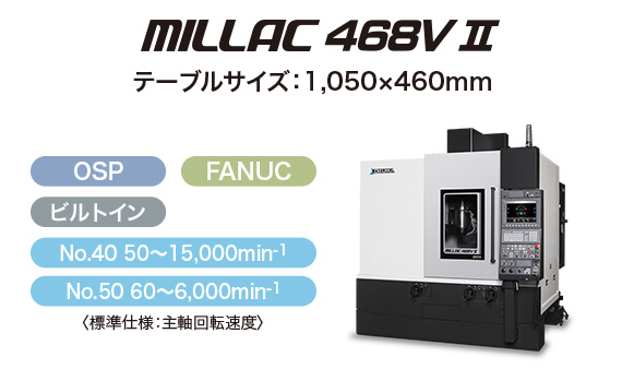

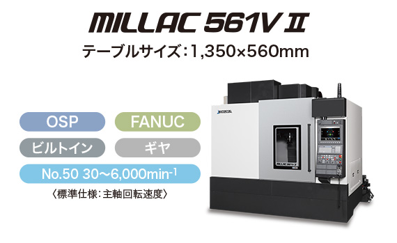

MILLAC 468V Ⅱ・MILLAC 561V Ⅱ機械仕様
| スペック | MILLAC 468V Ⅱ | MILLAC 561V Ⅱ | ||
| テーブル | 作業面の 大きさ | mm | 1,050×460 | 1,350×560 |
| 最大積載質量 | kg | 500 | 1,000 | |
| 主軸 | 回転速度 | min-1 | 15,000、6,000 | 12,000、6,000、10,000 |
| テーパ穴 | No.40、No.50 | No.40、No.50 | ||
| 最大トルク | N・m | 199/146 (5分/連続) 326/175 (15%ED/連続) | 205/125 (3分/連続) 376/276 (30分/連続) | |
| 送り速度 | 早送り速度 | m/min | X:32、Y:32、Z:24 | X:32、Y:32、Z:24 |
| 電動機 | 主軸用電動機 | kW | 26/18.5 (10分/連続) 18.5/11 (15%ED/連続) | 22/18.5 (15分/連続) 15/11 (30分/連続) |
| ATC | 工具収納本数 | 本 | 20 (30) | 20 (30、40) |
| 機械の大きさ | 機械の高さ | mm | 2,790 | 2,825、2,755、2,930 |
| 所要床面の 大きさ | mm | OSP:2,265×2,805 FANUC:2,200×2,780 | 2,650×3,285 | |
| 制御装置 | OSP/FANUC | OSP/FANUC | ||
MILLAC 611V Ⅱ機械仕様
| スペック | MILLAC 611V Ⅱ | ||
| テーブル | 作業面の 大きさ | mm | 1,600×610 |
| 最大積載質量 | kg | 1,500 | |
| 主軸 | 回転速度 | min-1 | 15,000、4,000、 6,000、12,000 |
| テーパ穴 | No.40、No50 | ||
| 最大トルク | N・m | 199/146(5分/連続) 512/376(30分/連続) 376/276(30分/連続) | |
| 送り速度 | 早送り速度 | m/min | X:20、Y:20、Z:16 |
| 電動機 | 主軸用電動機 | kW | 26/18.5 (10分/連続)、 15/11 (30分/連続) |
| ATC | 工具収納本数 | 本 | 20 (30、42) |
| 機械の大きさ | 機械の高さ | mm | 2,910 |
| 所要床面の 大きさ | mm | 3,410×3,525、3,410×3,695 | |
| 制御装置 | OSP/FANUC | ||

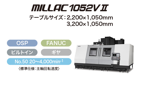

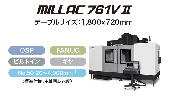

MILLAC 761V Ⅱ・MILLAC 852V Ⅱ・MILLAC 1052V Ⅱ機械仕様
| スペック | MILLAC 761V Ⅱ | MILLAC 852V Ⅱ | MILLAC 1052V Ⅱ | ||
| テーブル | 作業面の 大きさ | mm | 1,800×720 | 2,200×850 | 2,200×1,050 |
| 最大積載質量 | kg | 2,000 | 2,500 | 5,000 | |
| 主軸 | 回転速度 | min-1 | 15,000、4,000、6,000、12,000 | 15,000、4,000、6,000、12,000 | 15,000、4,000、6,000、12,000 |
| テーパ穴 | No.40、No.50 | No.40、No.50 | No.40、No.50 | ||
| 最大トルク | N・m | 199/146(5分/連続) 481/390(30分/連続) 587/476(30分/連続) | 199/146(5分/連続) 481/390(30分/連続) 587/476(30分/連続) | 199/146(5分/連続) 511/430(30分/連続) 827/695(30分/連続) | |
| 送り速度 | 早送り速度 | m/min | X・Y・Z:16 | X・Y・Z:16 | X・Y・Z:16 |
| 電動機 | 主軸用電動機 | kW | 26/18.5 (10分/連続)、 18.5/15 (30分/連続) | 26/18.5 (10分/連続)、 18.5/15 (30分/連続) | 26/18.5 (10分/連続)、 22/18.5 (30分/連続) |
| ATC | 工具収納本数 | 本 | 36 (54) | 36 (54) | 36 (54) |
| 機械の大きさ | 機械の高さ | mm | 3,230 | 3,350、3,320 | 3,520 |
| 所要床面の 大きさ | mm | 4,300×4,060 | 5,460×4,445 | 6,760×4,470 | |
| 制御装置 | OSP/FANUC | OSP/FANUC | OSP/FANUC | ||
