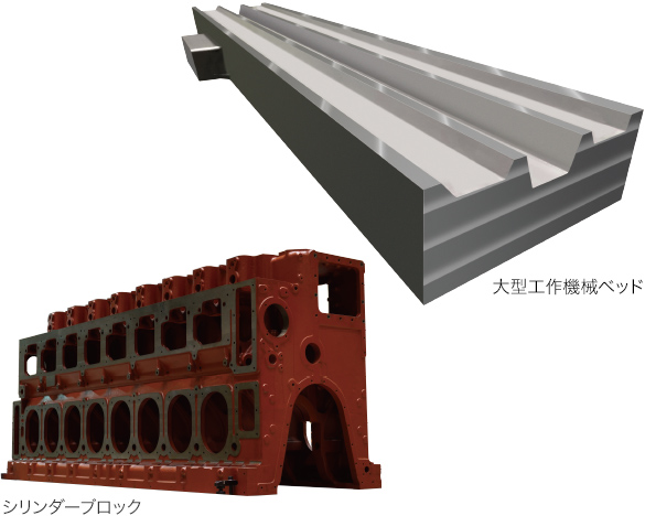

シリンダーブロック、大型工作機械ベッド
Industries
高出力・高トルクのハイパワーが必要とされる、大物部品の加工現場に導入されています。
発電 船舶 工作機械

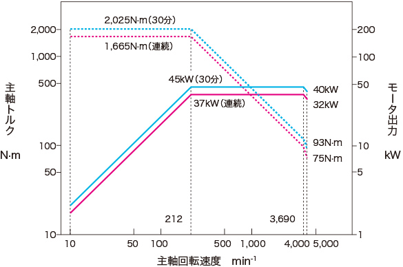

01 高剛性・強力切削 断面420×425mmの高剛性ラムを採用
最大トルク2,025N・m
ギヤ駆動ラム主軸で、強力加工を実現
オークマ門形シリーズ中、最大の断面積を持つラム構造。
横主軸による強力加工にも対応する剛性を備えています。
  • ラムサイズ
    420×425mm
  • 主軸回転速度
    4,000min-1(ギヤ)
  • 最大出力
    45/37kW(30分/連続)
  • 最大トルク
    2,025/1,665N・m
    (30分/連続)
ギヤ駆動ラム主軸で、強力加工を実現

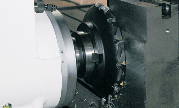

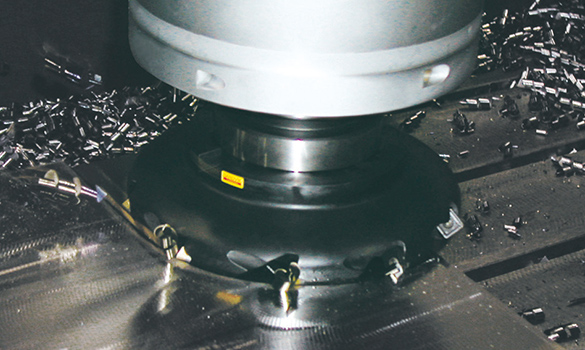

エクステンションヘッド 高出力仕様(特別仕様)
  • 加工能力
    1,210cm3/min
    (主軸軸受内径:ø130 L250)
    ø250mm 正面フライス 10枚刃
  • 切削速度
    188m/min
  • 切込×切削幅
    8×175mm
  • 送り
    864mm/min(0.36mm/刃)
90°アンギュラヘッド 高出力仕様(特別仕様)
  • 加工能力
    1,075cm3/min
    (主軸軸受内径:ø130 L270)
    ø250mm 正面フライス 10枚刃
  • 切削速度
    188m/min
  • 切込×切削幅
    8×175mm
  • 送り
    768mm/min(0.32mm/刃)
