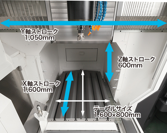

ワイドなY軸ストロークと優れた作業性の両立
中・大物加工に最適な加工領域
Y軸ストローク 1,050mm
中大物部品加工や大型プラスチック金型加工に800mmのテーブル、
1,050mmのY軸ストローク
面積生産性 クラス最高
  • X軸ストローク : 1,600mm
  • Y軸ストローク : 1,050mm
  • テーブルサイズ : 1,600×800mm

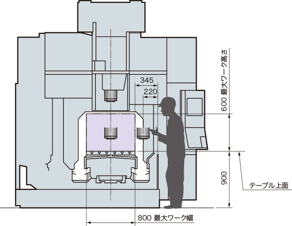

テーブル・主軸への抜群な接近性で優れた
作業性を実現
テーブル・主軸への接近性
  • 主軸への寄り付き : 220mm
  • テーブルへの寄り付き: 345mm
  • テーブル高さ : 900mm
  • 前面ドア開口幅 : 1,620mm
最大ワーク
  • 最大ワーク寸法 :長さ1,600、幅800、高さ600mm
  • 最大積載質量 :2,500kg

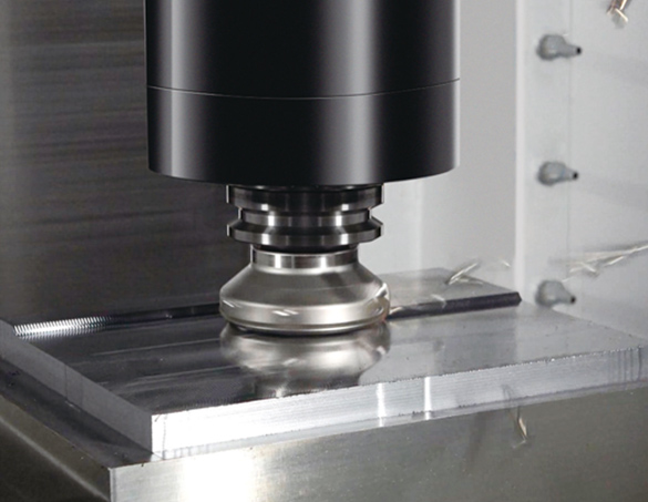

高速主軸 (No.40)
アルミ加工を主とした高速主軸(特別仕様)
  • 主軸回転速度 :20,000min-1
  • 最大出力:30/22kW(10分/連続)
  • 最大トルク:57/42N・m(10分/連続)
強力主軸 (No.40・No.50 ころ軸受仕様)
金型の荒・仕上げ完結加工(特別仕様)
  • 主軸回転速度 :12,000min-1
  • 最大出力:33/26kW(10分/連続)
  • 最大トルク:302/148N・m(10%ED/連続)
工具主軸回転速度
min-1
切削速度
m/min
送り速度
mm/min
切削幅
mm
切込量
mm
切削量
cm3/min
ø100正面フライス
5枚刃(超硬)
9553001,910705669
ø20エンドミル
7枚刃(超硬)
4,0002519,520203.7704
(No.50主軸、被削材:S45C)

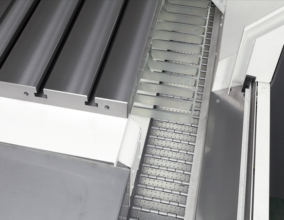

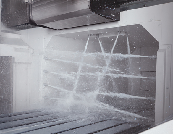

長時間無人運転への対応
大量のアルミ切粉も一掃する切粉処理
  • 幅広機内コンベヤ
  • クロスレールシャワー洗浄
  • 切粉堆積のない機内カバー垂直構造
幅広機内ヒンジ式コンベヤをテーブルの前後に設置。
大量の切粉もスムーズに排出
クロスレールシャワー洗浄でワーク、テーブル上の切粉を一掃

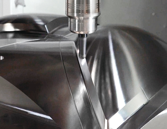

金型の高面品位加工を実現
Hyper-Surface(特別仕様)
加工データをNCが自動で補整、手間なく金型の面品位を向上
CAMによる加工データの修正不要。スジ目やエッジの不揃いを低減して、加工面品位を向上し、手仕上げ磨き工程の時間を削減します。
従来のSuper-NURBSによる曲線適応加速度制御に加え、Hyper-Surfaceの新機能により、CAMから出力された加工データのエッジ部や
隣接する加工パス間の位置ズレを、形状精度を保持しつつ、自動で補整します。
