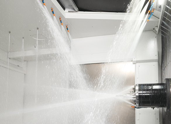

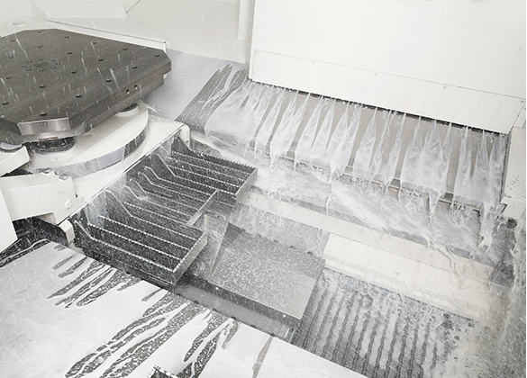

加工室内のシンプルなカバーリングと強化したクーラント洗浄で効率よく切粉を排出し、長時間加工が可能
Z軸移動カバーの1枚化、凹凸の少ないX・Y軸テレスコカバーにより切粉の引掛りを抑制します。
また、クーラントを使用しないドライ加工では、加工室内下部だけのクーラント洗浄に切替えが可能です。
切粉の堆積しやすいポイントを、強化した機内洗浄で的確に切粉を一掃して長時間加工を実現します。
切粉を堆積させない切粉排出と加工室内構造
  • 加工室内下部の洗浄を強化し、大流量のクーラントと
    ヒンジ式コンベヤで堆積する切粉をスムーズに機外へ排出
    切粉排出
  • 加工室内上部からはシャワー洗浄装置(特別仕様)や
    X・Y軸テレスコカバー上部からのクーラントにより切粉の堆積を抑制

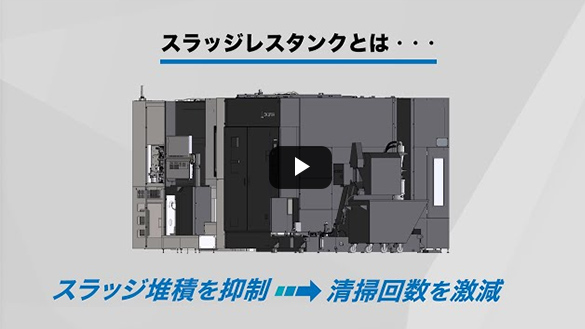

安定稼働を実現するスラッジレスタンク(推奨特別仕様)
クーラントタンク内のスラッジ堆積を抑制。
面倒なタンクの清掃作業を激減
機械の安定稼働にはクーラントに含まれる不純物(スラッジ)除去が重要で、クーラントタンクの清掃作業は欠かせません。「スラッジレスタンク(推奨特別仕様)」は、効率的にスラッジを回収することでクーラントによって発生する不具合を削減します。タンク内のスラッジ堆積の抑制により面倒なタンクの清掃作業の頻度も激減され、長時間にわたる安定稼働を実現します。

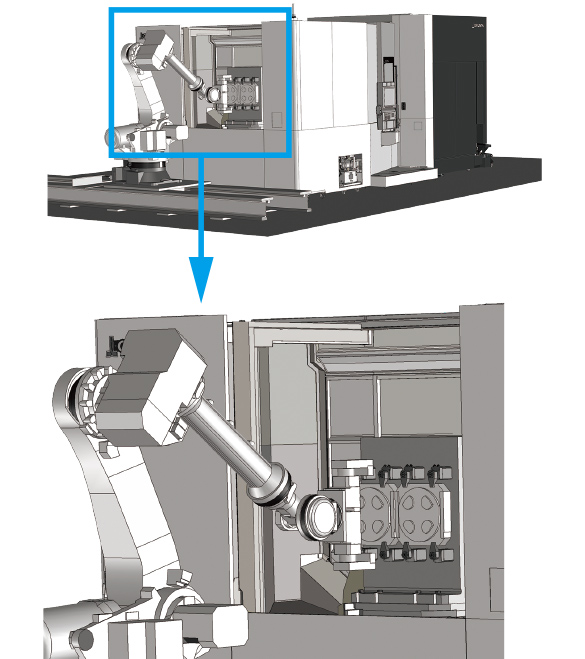

ロボットによる自動化対応例
ロボットによる自動化対応例
