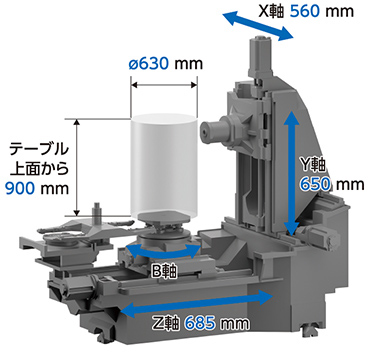

加工エリア
X軸移動軸:560mm
Y軸移動軸:650mm(従来機よりアップ)
Z軸移動軸:685mm(従来機よりアップ)
最大ワーク寸法
ø630mm × 900mm(従来機よりアップ)
※標準2面APC仕様のみ
最大工具長
450mm(従来機よりアップ)
