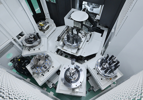

166本工具マトリックスマガジン(特別仕様)と6面APC(特別仕様)を採用した背景には、ボディ加工の自動化によって夜間連続運転を実現し、3交代勤務から2交代勤務へ移行させたいという狙いがありました。
従来は4台の機械で70本の工具交換に2時間を費やしていましたが、マトリックスマガジンによって工具交換時間を80%短縮し、さらに6面APCによるパレットの自動交換によって多工程・多品種・形状違いも以前より省人化して対応できるようになりました。この結果、従来と同等の生産量を維持しながら2交代勤務が実現でき、労務面で大きな改善が図れました。

加工中に次のワークの段取りができる6面APC。夜間の無人運転時間を増やし、従来と同等の生産量を維持しながら3交代勤務から2交代勤務を実現

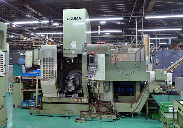

25年以上稼働してきた多面加工立形マシニングセンタ「VH-40」。高い剛性と5軸制御技術が評価され、その後継機「MU-4000V-L」が選ばれる決め手の一つとなった

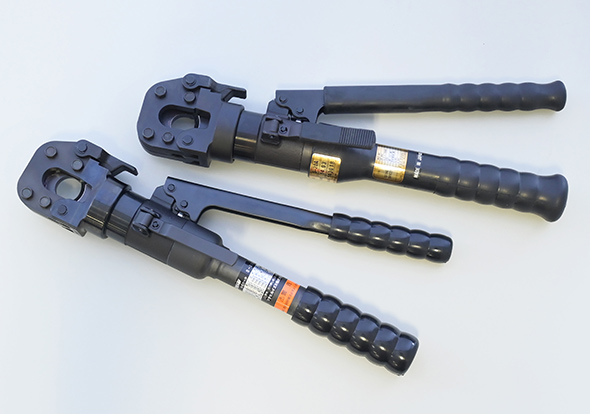

電線の切断などに使う油圧式手動カッタ。刃のキレ味、小型ながら大きな力を安定して発揮する油圧作動など同社の技術が凝縮された電設工具
