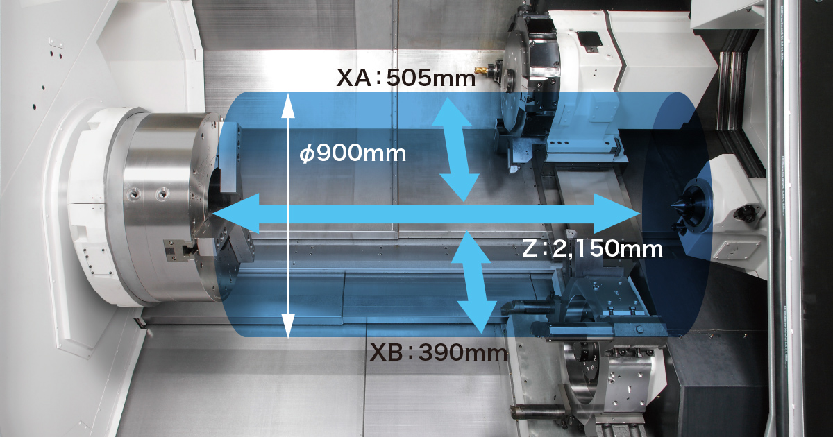

ワイドな加工領域
クラス最大級の加工径(上ø900mm、下ø670mm)、振り回し径ø1200mm。
ワイドな加工領域に加え、豊富な仕様展開で幅広い加工ニーズに対応します。

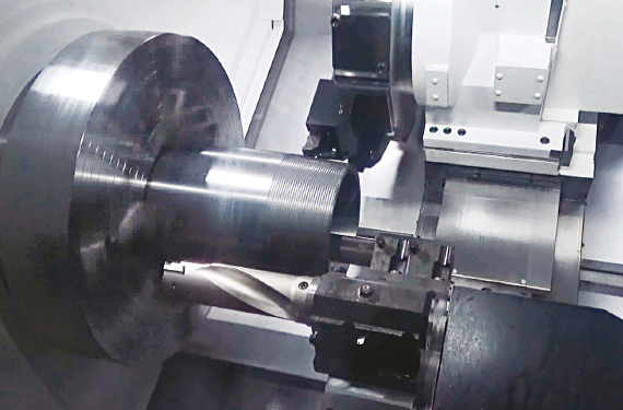

内外径同時切削
4軸同時制御により、上下刃物台を用いて外径ねじ切りと内径ボーリングを同時に行う高能率加工が可能。
大径パイプなどの大物ワークの加工時間短縮が図れます。

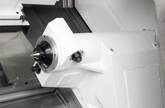

高剛性な心押台
心押台は大径の高剛性構造。高推力でワークを支持することで、重量ワークも安定支持できます。また、自走式のため作業者の負担を軽減し、段取り時間を大幅に短縮します。
