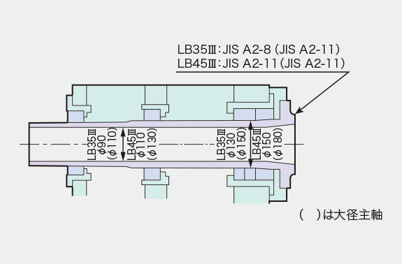

高出力・高剛性の主軸&モータ
高速重切削に応える高剛性主軸
| ● | 3点支持の軸受けで安定した強力切削を実現 (複列円筒コロ軸受け+高速組み合わせアンギュラ玉軸受け) |
| ● | 熱変位を抑えるハウジング冷却 |
| ● | 切削液が主軸軸受に侵入しない独自の構造(ラビリンス機構) |
広域でフルパワー切削
ギヤ変速方式により、低速から高速域まで広い範囲でパワー切削が可能
| ■旋削主軸 LB35Ⅲ | |
| 自動4段(ギヤ2段 x モータ巻線切替2段) | |
| 主軸回転速度 | 3,200min-1 |
| 最大出力 | 30/22kW(30分連続) |
| 最大トルク | 1,308/959N・m(30分/連続) |
| ■旋削主軸 LB45Ⅲ | |
| 自動4段(ギヤ4段) | |
| 主軸回転速度 | 2,800min-1 |
| 最大出力 | 37/30kW(30分連続) |
| 最大トルク | 4,136/3,352N・m(30分/連続) |

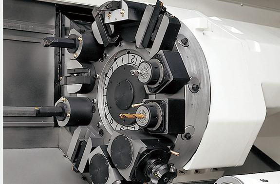

複合刃物台で生産効率をさらに向上

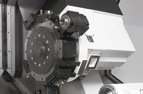

高い加工能率を生み出すV12複合刃物台
全ステーションに、L(旋削)、M(ミーリング)工具取付け可能
■LB35Ⅲ(M)、LB45Ⅲ(M)VDI仕様
クイックチェンジツーリングシステム(VDI)を採用
■LB45Ⅲ(MY)ラジアルツーリング仕様
高出力・高トルクモータで強力ミーリングを実現
高速・高出力回転工具主軸
| ■回転工具主軸 LB35Ⅲ(M) | |
| 主軸回転速度 | 2,000min-1 |
| 最大出力 | 5.5/3.7kW(30分連続) |
| 最大トルク | 80.8/54.3N・m(30分/連続) |
| ■回転工具主軸 LB45Ⅲ(M) | |
| 最大出力 | 7.5/5.5kW(30分連続) |
| 最大トルク | 187.2/71.5N・m(30分/連続) |
| ■回転工具主軸 LB45Ⅲ(MY) | |
| 主軸回転速度 | 3,500min-1 |
| 最大出力 | 15/11kW(30分連続) |
| 最大トルク | 190/140N・m(30分/連続) |

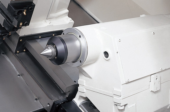

シャフト加工に最適なビルトイン心押台
| ● | 高剛性のビルトイン方式を標準採用。 クイル径 LB35Ⅲ:ø120mm、LB45Ⅲ:ø130mm 心押台ビルトイン MT.No5 |

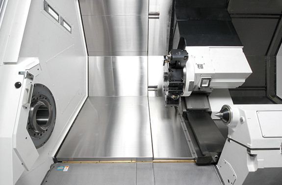

高い寸法安定性が確かな加工を実現
経時加工寸法変化 ø17μm(LB35Ⅲ実績値)
室温変化時の高い寸法安定性はもちろんのこと、オークマのサーモフレンドリーコンセプトは、機械の立ち上げ時や加工再開時にも高い寸法安定性を実現します。熱変位を安定させるための暖機運転時間を短縮し、加工再開時の寸法修正の負担軽減を図れます。

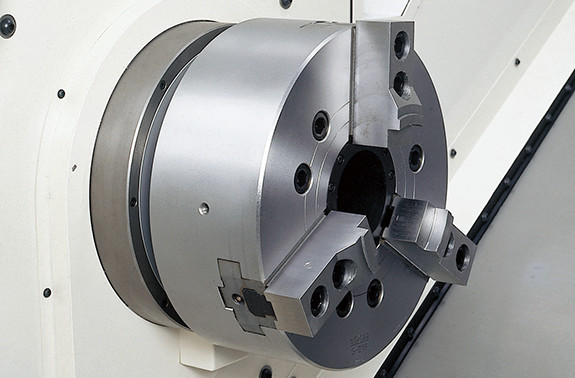

| 項目 | 単位 | LB35Ⅲ | LB45Ⅲ |
| 標準チャックサイズ | inch | 12 | 15 |
| 最大加工径 | ømm | 460 | 660 |
| 最大加工長 | mm | 850、1,500、2,000 | 1,000、2,000、3,000、4,000 |
| 主軸回転速度 | min-1 | 3,200 | 2,800 |
