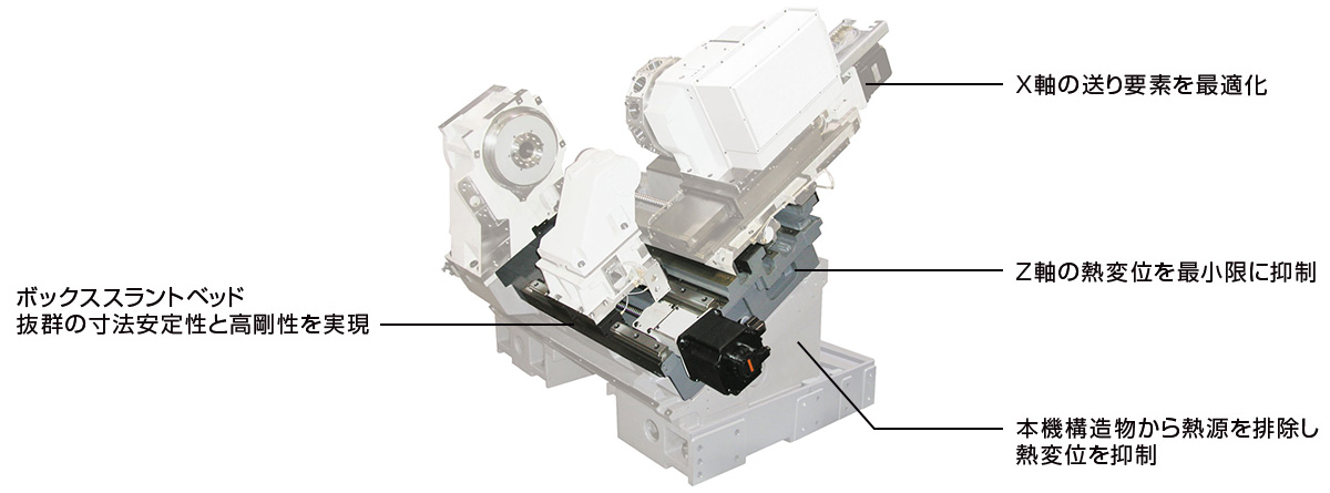

ボックススラントベッド構造
箱形ベッド上に主軸台・刃物台の主要ユニットを最適配置し、抜群の寸法安定性と高い剛性を実現。重切削でも安定した加工精度を発揮します。
他の追随を許さない寸法安定性
サーモフレンドリーコンセプト
独自の構造設計と熱変位制御技術により驚異的な加工精度を実現する「サーモフレンドリーコンセプト」。
わずらわしい補正や暖機運転から解放され、長時間連続加工、複合加工、サブ主軸による表裏加工、さらにY軸加工でも抜群の寸法安定性を発揮します。

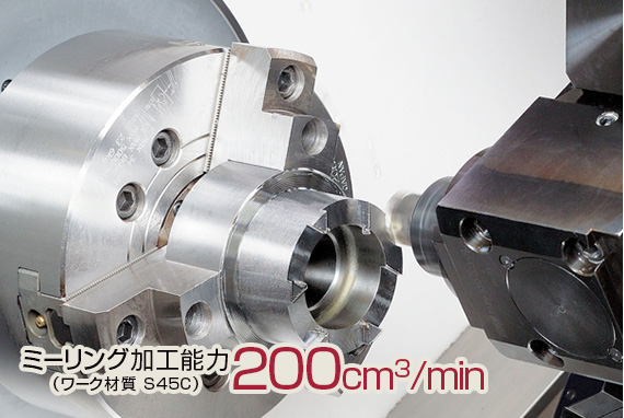

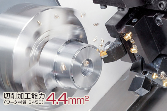

クラス最高の加工能力で生産性向上
LB2500EXⅡ実績例

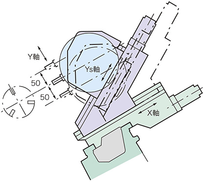

Y軸機能で完全工程集約
複雑形状ワークもワンチャック加工
ダブルスライド方式による高精度・広範囲なY軸ストロークにより、多彩なミーリング加工に対応。
ワンチャッキングでの完全工程集約を実現します。(MY仕様)
