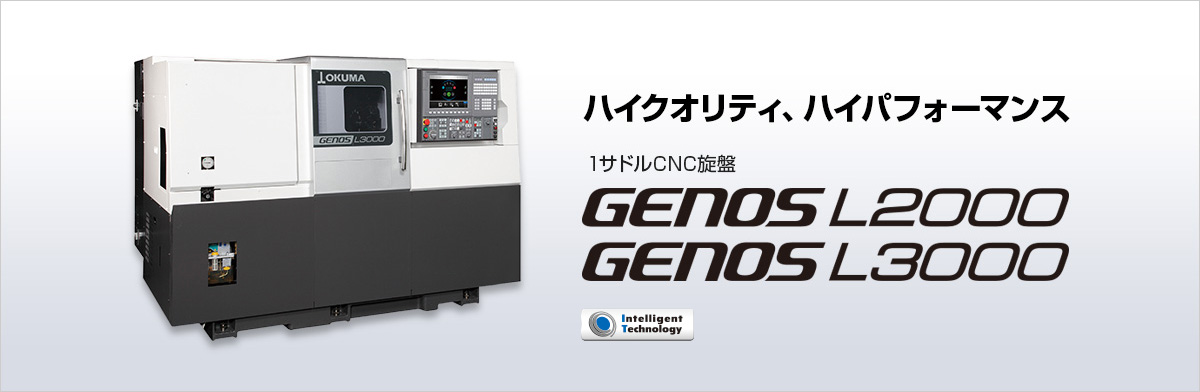

1サドルCNC旋盤 GENOS L2000/L3000

高品質と低コストの両立を追求したグローバルマシンが、生産性向上に貢献。
求められる能力・精度を十分に満たし、高い生産性を実現
強力・高品位加工を実現
主軸にはビルトインモータ主軸を採用。高速・高出力による高い加工能力に加えて高品位な加工が可能です。また、オークマ伝統のすべりガイドの高剛性構造により、強力切削時の負荷を支え、高い生産性を提供します。刃物台は、V8、V12刃物台の2種類を用意しました。加工内容に応じて、選択いただけます。
