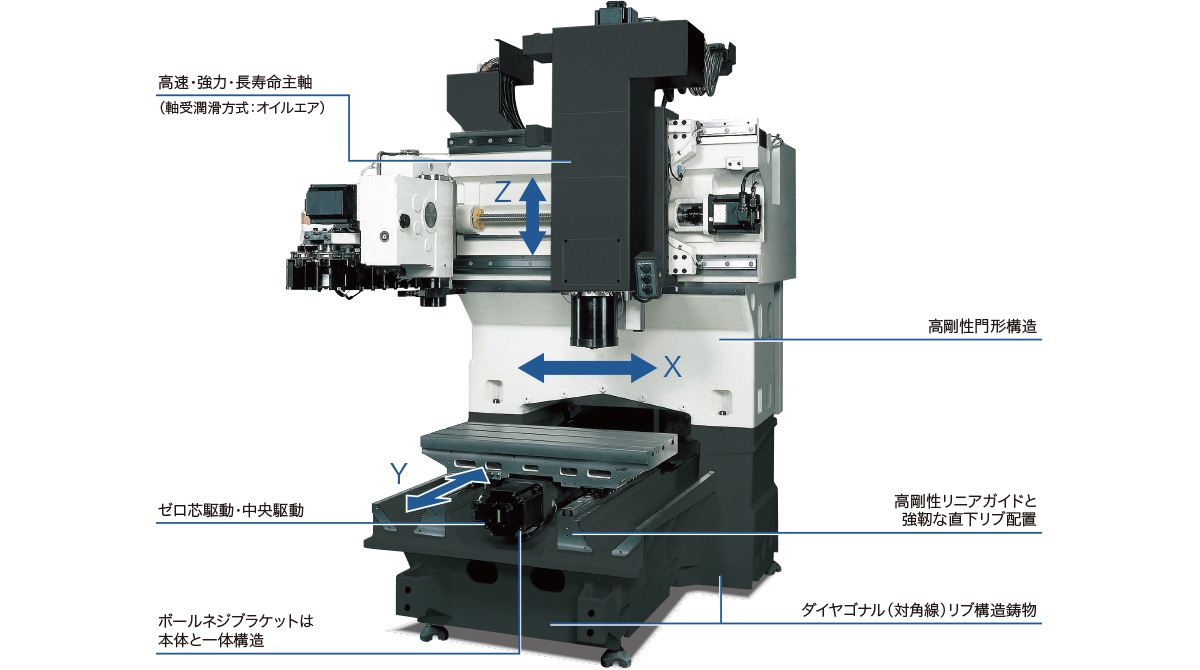

期待を上回る生産性を実現する高剛性構造
ベストセラーマシン MB-Vシリーズと同一の門形構造を採用
高剛性構造はそのままに、特別仕様を限定することで、パフォーマンスを最大化しました。

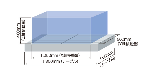

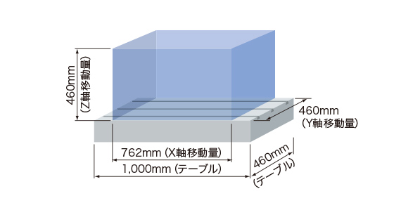

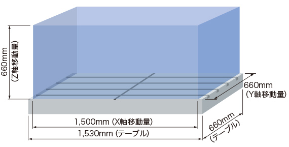

テーブルサイズ・加工領域
GENOS M460-VE
GENOS M560-V
GENOS M660-V

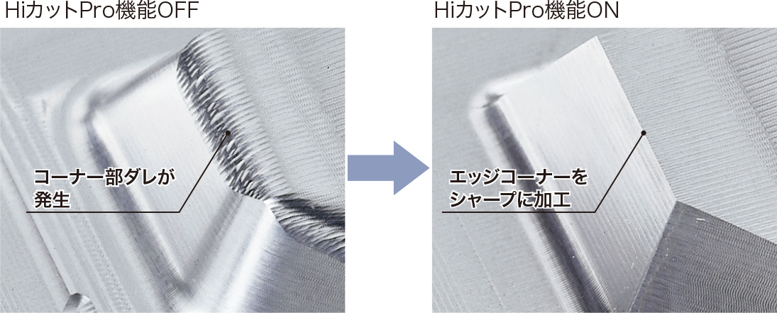

HiカットPro機能(標準仕様)
部品加工時のコーナー形状、円弧形状に適応した速度制御・加速度制御を行い、高精度でかつ切削時間の短縮を図ります。

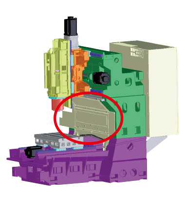

高い寸法安定性
サーモフレンドリーコンセプト
室温変化時の高い寸法安定性はもちろんのこと、オークマの「サーモフレンドリーコンセプト」は、機械の立ち上げ時や加工再開時にも高い寸法安定性を実現します。熱変位を安定させるための暖機運転時間を短縮し、加工再開時の寸法修正の負担軽減を図れます。

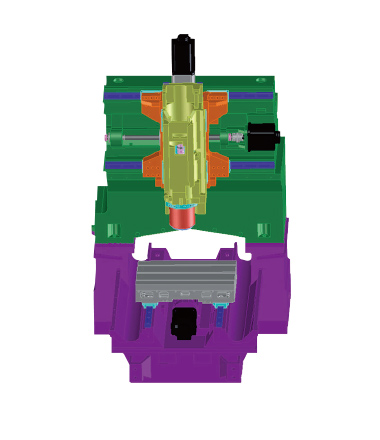

熱変形の単純化構造/温度の均一化設計技術
機械を予測可能な方向に伸縮させ、温度の伝わり方を均等にする機械構造により、素直な熱変形を実現させます。

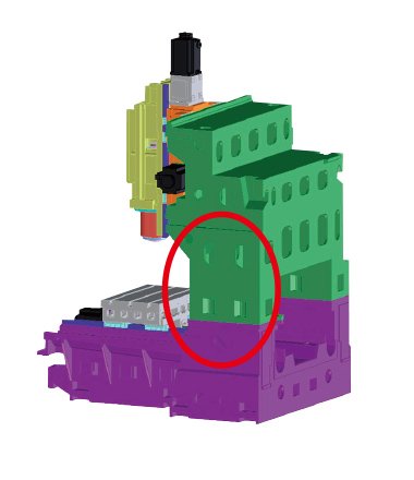

熱対称構造
左右均等な構造とし、素直な熱変形を促します。
ボックスビルド構造
単純なブロックを積み上げた構造のコラムを採用し、素直な熱変形を促します。
熱平衡構造
コラム前面にはカバー、後部には制御箱を設置し、温度の伝わり方を均等にします。
項目 | 単位 | GENOS M460-VE | GENOS M560-V | GENOS M660-V |
テーブルサイズ | mm | 1,000×460 | 1,300×560 | 1,530×660 |
主軸回転速度 | min-1 | 8,000 | 8,000 | 15,000、12,000 |
工具収納本数 | 本 | 20 | 20 | 32 |
主電動機 | kW | 11/7.5(10分/連続) | 11/7.5(10分/連続) | 22/18.5(10分/連続)、 26/18.5(10分/連続) |
機械の大きさ (W×D×H) | mm | 2,225×2,810×2,746 | 2,564×3,194×2,746 | 3,035×3,325×3,295 |
