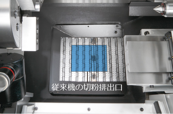

抜群の切粉処理
切粉排出口を従来機比較で1.8倍に拡大。切粉の堆積を最小限に抑えます。清掃の頻度を少なくして、稼働時間を最大化します。

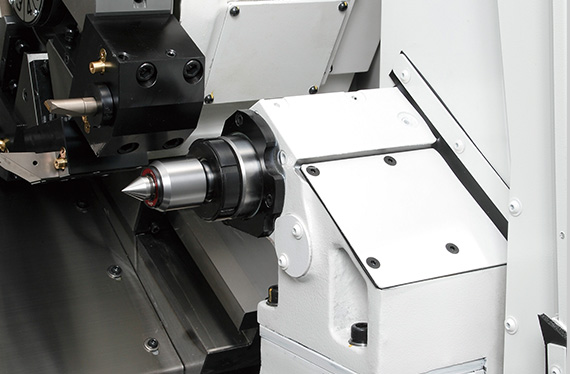

油圧心押台
高剛性・低心高の油圧心押台が強力・高精度加工をサポートします。

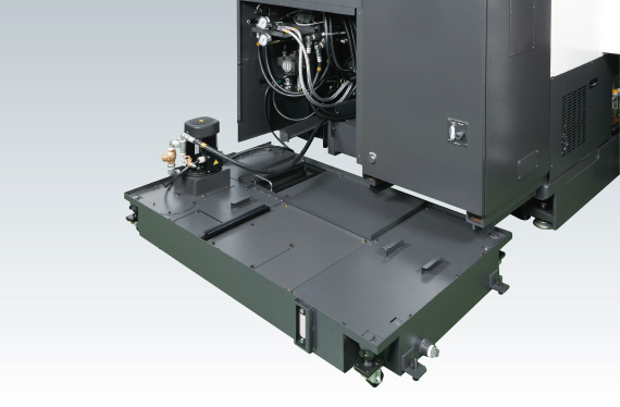

クーラントタンクのメンテナンスを簡単に
別置式のクーラントタンクにより、コンベヤを外すことなくタンクのみを引出し、清掃が可能です。また、メンテナンススペース内で洗浄が可能で、最小限のスペースに設置可能です。
