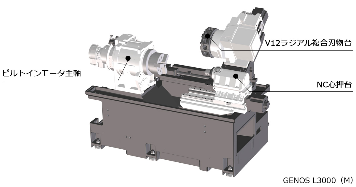

強力・高品位加工を実現
主軸にはビルトインモータ主軸を採用。高速・高出力による高い加工能力に加えて高品位な加工が可能です。また、オークマ伝統のすべりガイドの高剛性構造により、強力切削時の負荷を支え、高い生産性を提供します。刃物台は、V8、V12刃物台の2種類を用意しました。加工内容に応じて、選択いただけます。

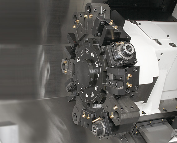

高精度なミーリング加工
ミーリング仕様の刃物台には全箇所に回転工具を取付け可能。
主軸の0.001°割り出し指令により、任意の角度での高精度ミーリング加工が可能です。複合刃物台にはVDI刃物台とラジアル刃物台の2種類を用意しました。

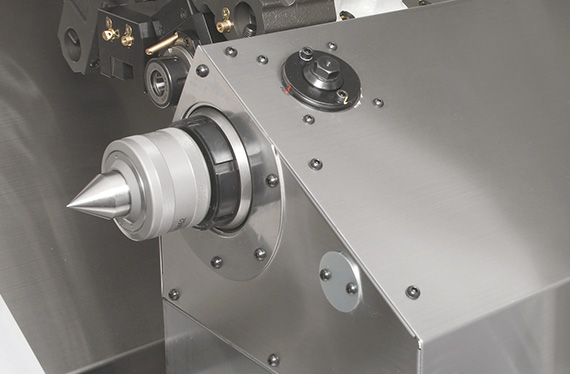

センタワークの段取りを簡単に
心押台にはサーボモータ制御のNC心押台を採用。移動や推力をプログラム指令で設定でき、操作性が大幅に向上。
容易な段取り替えが可能になりました。
NC心押台仕様

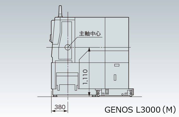

寄付きの良い機械構造
機械前面から主軸中心まで380mmと主軸への寄付きがよく、オペレータの作業負担を軽減します。

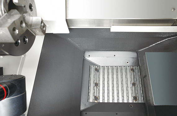

抜群の切粉処理
切粉排出口を従来機比較で2倍と拡大することで切粉の堆積を最小限に抑えます。清掃の頻度を少なくして、稼働時間を最大化します。
