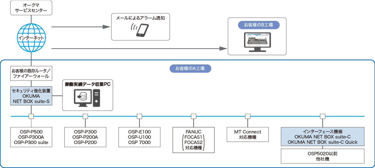

いつでも、どこからでも、工場を見える化
OKUMA NET BOX suite-S(特別仕様)を使用することで、Connect Planはインターネットにつながり、離れた場所にある工場の稼働状況が見えるようになるほか、工場外から工場の稼働状態を確認したり、機械でアラームが発生したことを伝えるメールを確認したり、オークマのサービスセンターとつながり、オンラインでサポートを受けることができます。
また、OKUMA NET BOX suite-C(特別仕様)や取付け簡単なOKUMA NET BOX suite-C Quick(特別仕様)を使用することで、イーサネットに接続できない工作機械や他社機を接続することができます。

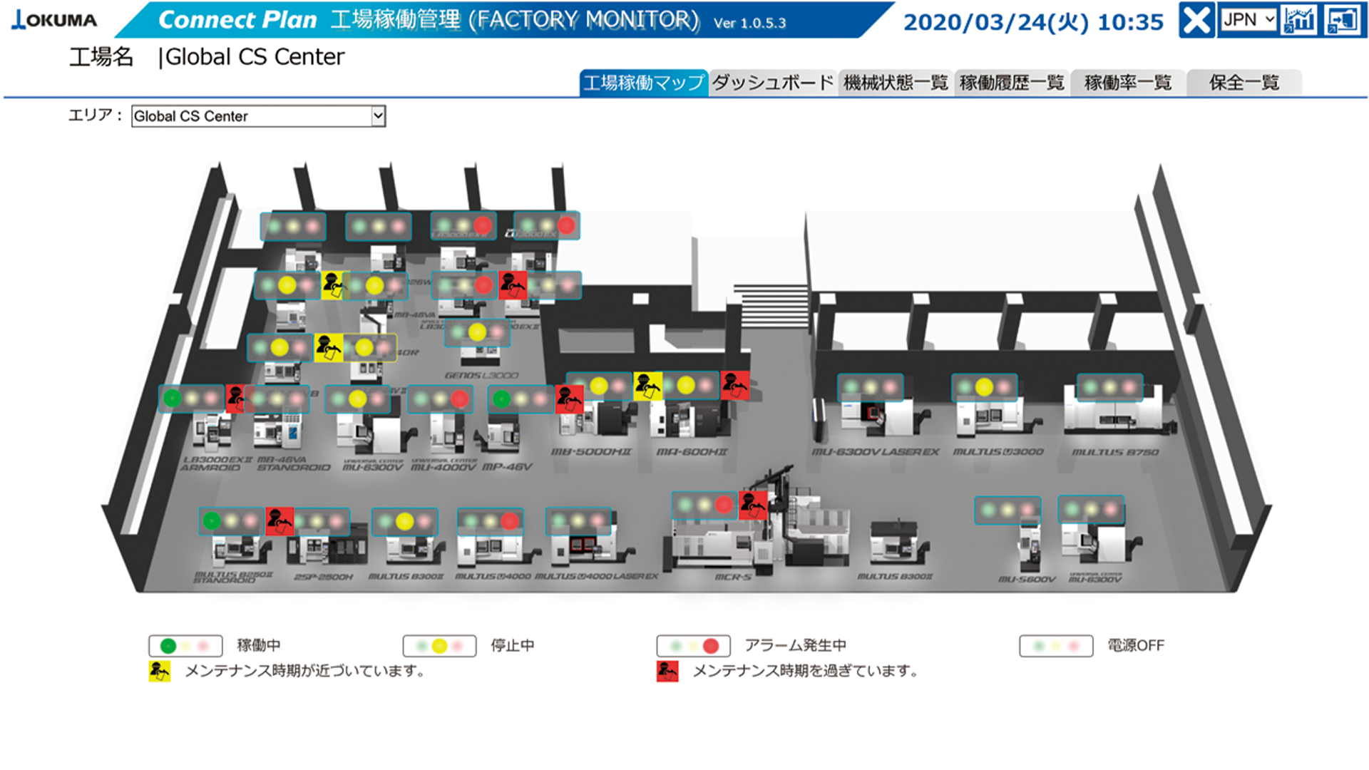

工場稼働管理は、工場の”現在”、”過去”の稼働実績を見える化し、分析・カイゼンを行うことで、機械停止時間を削減し、稼働率を向上させる機能です。
“現在”の稼働実績を見える化することで、機械停止に早く気づき、対策することができます。アラーム通知機能を活用することで、さらに早い対策ができ、機械停止時間をより削減できます。
また、”過去”の稼働率を見える化するだけではなく、アラーム履歴、操作履歴も見える化するため、機械停止の原因追究・分析ができ、カイゼンを行うことができます。メンテナンスアイコンにより保守・点検時期も見える化されるため、機械メンテナンスを確実に行うことで、”未来”の故障停止を未然に防ぐことも可能です。
工場稼働モニタ画面

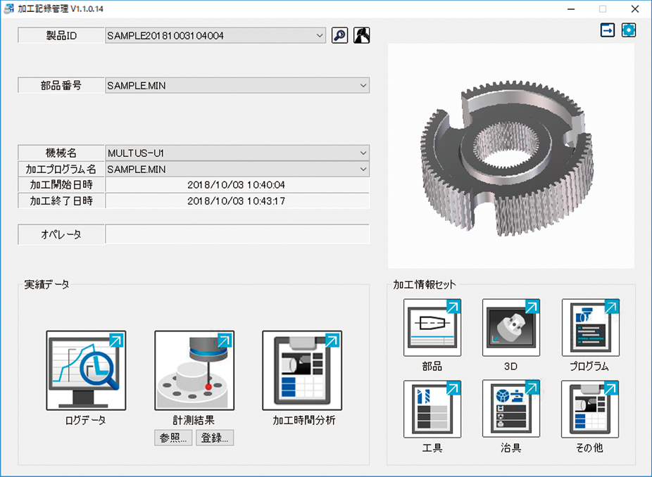

加工記録管理
加工記録管理は、加工したワークの固有のIDと、機械ごとの加工実績や工程表、計測結果を紐付けて、加工のトレーサビリティを実現する機能です。
「いつ、どこで」「どのように」加工したのか、計測結果は「どうだった」のかを簡単に確認できます。
ワークに異常のあった場合、原因を解析でき、より一層安心できる高品質生産を実現できます。
加工記録管理画面
