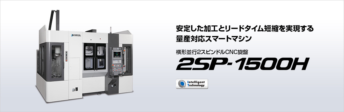

旋盤並行スピンドルCNC旋盤
横形並行2スピンドルCNC旋盤 2SP-1500H
搭載されている知能化技術
俊敏な動きとコンパクトな構造が
高速で安定した生産を実現
俊敏な動きとコンパクトな構造が高速で安定した生産を実現

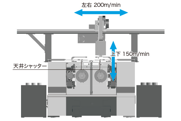

生産性の向上(タクトタイム短縮)
ワーク着脱時間
着脱時間4.1秒
ローダタクト19.8秒(主軸定位置停止・着座検知を含む)
高速ローダ
左右 200m/min 上下 150m/min
天井シャッター 左右開閉式
生産性の向上(タクトタイム短縮)

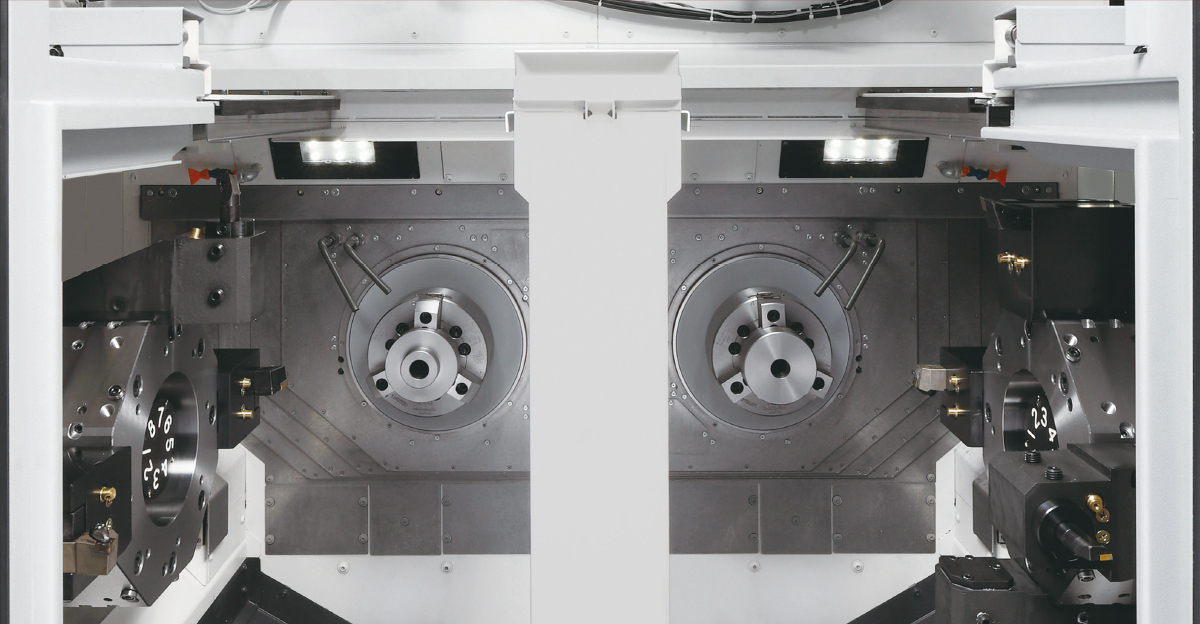

安定連続加工 切粉処理性の向上
工具に切粉が絡まない刃物台構成
タレット旋回により、工具に絡んだ切粉が落ちやすい

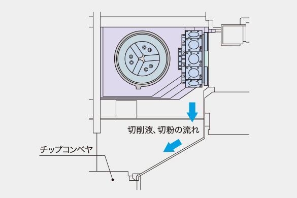

機内に切粉を堆積させない機内カバー
  • 摺動面を加工室外へ分けるカバーリング
  • 垂直カバーデザインで切粉排出が容易
  • チップコンベヤまでの距離が短く切粉の流れがスムーズ
安定連続加工 切粉処理性の向上

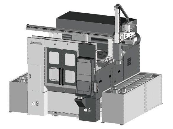

シンプル&フレキシブル
最適なシステムを構築

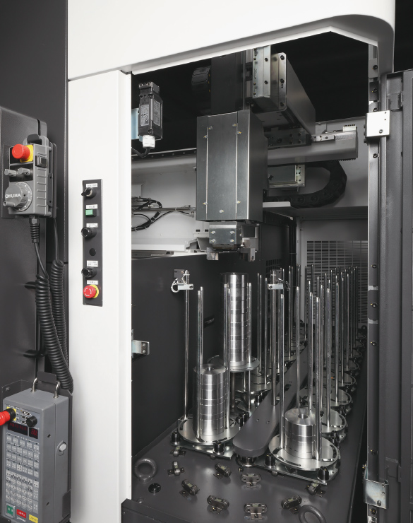

ローダ搭載で容易な自動化システム構築
本機の側面はメンテナンスフリーですので、自動化周辺装置のレイアウトが容易です。
機上に配置した反転装置は、タクトタイムを最短にします。
起倒式ワークグリッパはコンパクトで干渉がなく、小物ワークに最適です。
ローダ搭載で容易な自動化システム構築
起倒式ワークグリッパ・16ステーションワークテーブル
