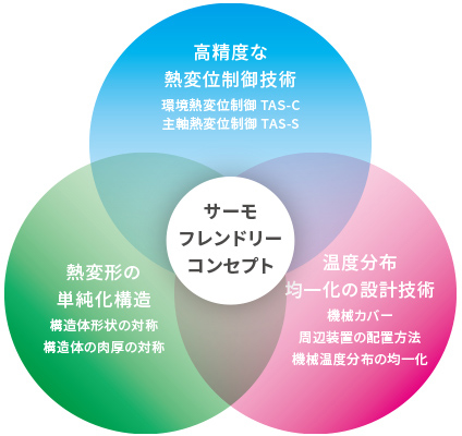

“温度変化を受け入れる”独自の考え方
機械設計と制御技術の融合
サーモフレンドリーコンセプトは、機械設計が主役。「熱変形の単純化構造」と「温度分布均一化の設計技術」により、機械を素直に変形させ、複雑なねじれや傾きを抑制するとともに熱変位を予測可能な状態とします。
さらに、自社開発の制御装置OSPによる「高精度な熱変位制御技術」が、室温変化はもちろんのこと、回転速度が頻繁に変化する場合の主軸熱変位や、切削液の温度により変化する熱変位なども正確に制御します。
サーモフレンドリーコンセプトは“素直な熱変位”を“正確に制御する”ことで、他社の追随を許さない抜群の寸法安定性を実現しました。
熱変形の単純化構造/温度の均一化設計技術
機械を予測可能な方向に伸縮させ、温度の伝わり方を均等にする機械構造により、素直な熱変形を実現させます。
- 熱対称構造
- 左右均等な構造とし、素直な熱変形を実現させます。
- ボックスビルド構造
- 単純なブロックを積み上げた構造のコラムを採用し、素直な熱変形を実現させます。
- 熱平衡構造
- コラム前面にはカバー、後部には制御箱を設置し、温度の伝わり方を均等にします。
