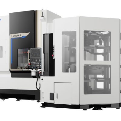

クラス最小水準の設置面積で24時間連続生産を実現する自動化セル
高精度5軸制御立形マシニングセンタ
MU-350V
オークマ株式会社は、当社の強みである高精度・高生産性と省エネを両立する「Green-Smart Machine」と
コンパクトで使いやすい自動化を高度に融合した5軸制御立形マシニングセンタ『MU-350V』を開発しました。
MU-350Vは、長時間安定した高精度加工で実績のある機械構造の5軸制御立形マシニングセンタに、
加工物と治具をセットしたワークホルダを最大33個収納し自動着脱できるAWC( Automatic Workpiece holder Changer ) 、
そして120本の工具を自動交換できるATC(Automatic Tool Changer)を標準搭載し、
24時間の無人運転を実現するクラス最小水準のコンパクトな自動化セルとしています。
自動車や医療機器、建設機械、産業機械など幅広い産業において、高精度化・複雑形状化が進むφ360mm以下の中・小物部品を対象とし、
深刻な人手不足と技能伝承に向き合う生産現場に対して、工程集約による省人化を可能とする5軸加工機と
長時間連続稼働が可能な自動化の導入を促進し、多品種少量生産における高い品質と生産性を提供します。
