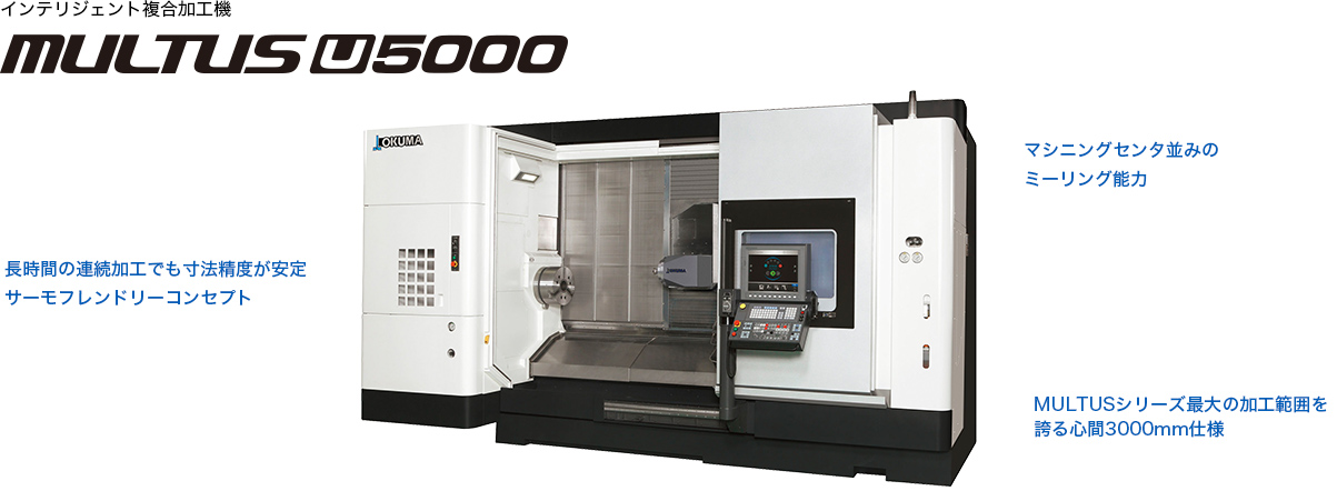

そうした中で複数メーカの機種を調査した結果、長時間の連続加工でも寸法精度が安定し、マシニングセンタ並みのミ―リング能力を備え、高い生産性が期待できることなどが決め手となり、オークマの「MULTUS U5000」が最適と判断しました。

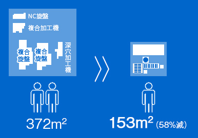

加工時間50%以下、設置スペースも半減し、省人化も達成
FMCの稼働により、それまで238分を要したスピンドルの加工時間を118分に短縮し、設置スペースも372m2から153m2にほぼ半減できました。これにより作業範囲も従来の3分の1に縮小でき、大幅な負担軽減につながっています。さらに、オペレータも朝一番にワーク投入とツールチェックを行うだけで完了し、従来の2名から1名へと省人化も実現できました。
