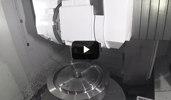

- 大型旋盤、大型マシニングセンタに匹敵する加工能力
総形工具を用いたダブテール溝加工

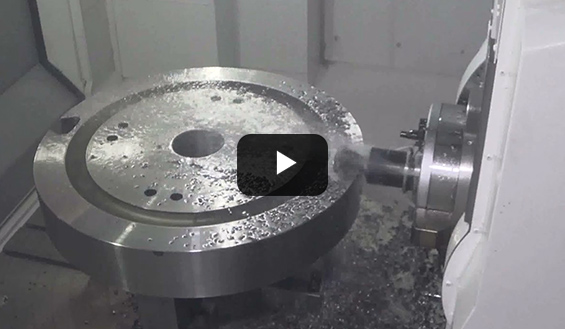

- B軸旋削による端面部の高効率加工
- X,Z,B軸の3軸を同時制御しながらの
旋削加工により、切刃角を一定化。
切粉の流れを均一に保つことで、
高い面品位を確保しながら生産性向上が可能
端面部のB軸旋削

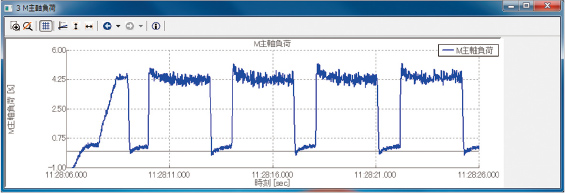

- 機械情報ロギング機能により
トレーサビリティを確保 -
- 主軸や送り軸の負荷情報や外部センサ情報などの
トレースデータと、プログラムや操作情報などの
イベントデータとを関連付けて記録。
NC情報の追跡が可能
