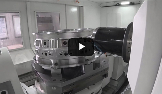

高トルク主軸によるエンジンケース加工
- ターンミル加工による
円筒形状部の高能率・安定加工 -
- 工具と部品を同時に回転させながら円筒形状部を
加工するターンミル加工で高能率な加工を実現 - ターンミルは、断続切削で、切粉が分断されるため
切粉処理性に優れ、加工温度の上昇が起こりにくく、
難削材加工に最適

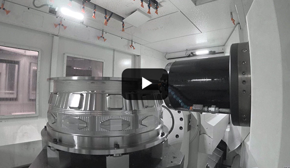

ターンミル加工
- シンクロドライビングにより
難削材の安定加工と工具寿命アップを実現 -
- インサート工具の刃先の振れに応じて、送り速度を最適化。
切削力を均一化し、チッピングを抑制 - 加工条件を下げたり、高価なソリッド工具を利用したり
せずに工具寿命を向上
