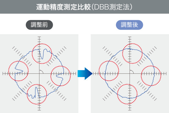

反転突起自動調整
工作機械は稼動期間と共に摺動抵抗が変化し、機械納入当初の最適であったサーボパラメータに対し、ずれが生じます。その結果、動作の反転部などで加工面に筋目が見えるなど、加工精度・加工面品位に影響が出る場合があります。
例えば、曲面形状を切削するとき、反転部において、摺動抵抗が大きい場合は削り残しによる筋が、摺動抵抗が小さい場合は削り過ぎによる食込み目が反転突起として現れることがあります。
サーボナビ 反転突起自動調整は摺動抵抗の変化にあわせて、サーボパラメータを最適化することで加工精度を維持します。
運動精度測定比較(DBB測定法)
加工精度・加工面品位の改善については、アブソスケール仕様で高い効果が得られます。
アブソスケール仕様でない場合は、バックラッシュ補正を適正に設定してください。

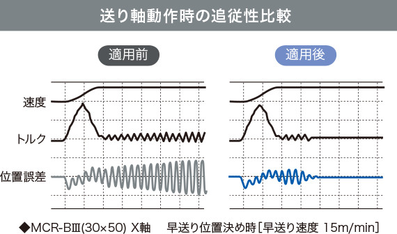

制振自動調整
経年変化によって機械の状態が変化すると、異音や振動、畳目、うろこ目が発生することがあります。サーボナビ 制振自動調整により、機械の状態が変わっても異音や振動を即座になくすことができます。
また、ボールネジの交換サイクルをより長くできるため、機械の長寿命化にも貢献します。
送り軸動作時の追従性比較
