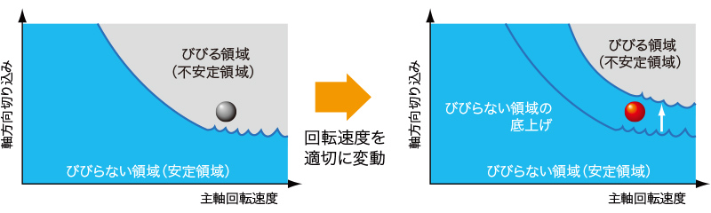

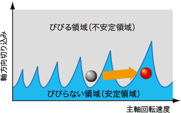

主軸回転速度の変動によるびびらない領域(安定領域)の底上げ
旋削加工や低回転速度でのミーリング加工においては、主軸回転速度の最適化による加工びびりの抑制が難しいため、主軸回転速度を適切に変動させ、びびらない領域(安定領域)の底上げを図ります。
(加工ナビ M-i、M-gⅡ+、L-gⅡ)

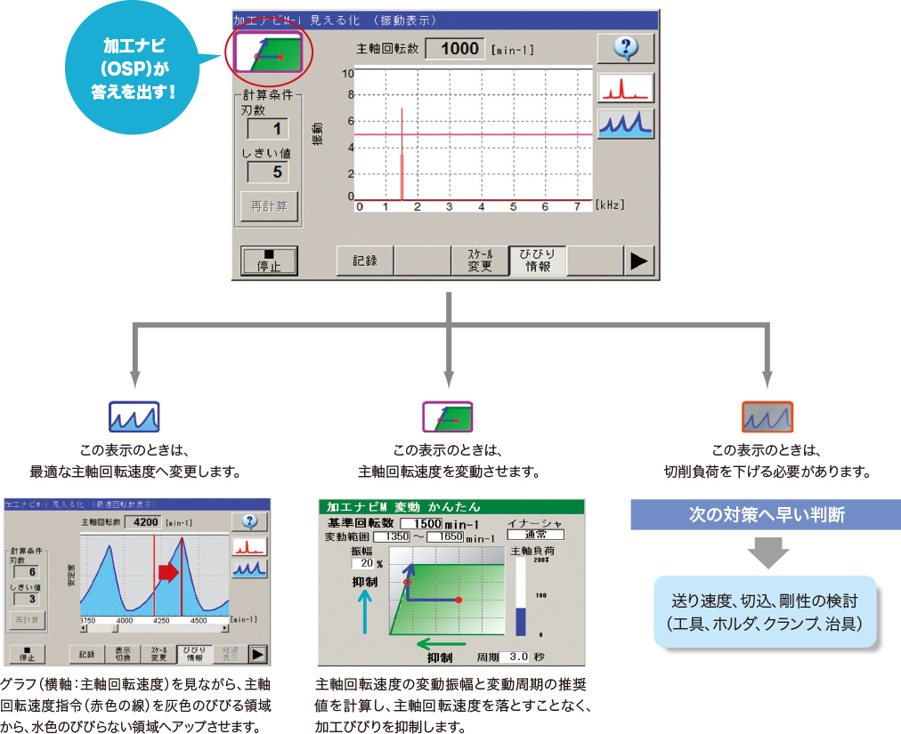

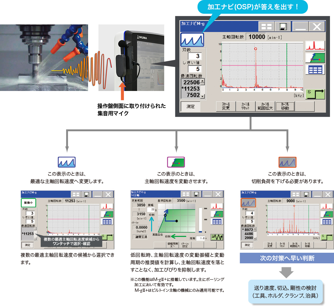

解析結果を見ながら加工条件を変更したい
マイクで集めたびびり音から、加工ナビが複数の最適主軸回転速度候補を画面に表示します。
そして、表示された最適主軸回転速度へワンタッチで変更することで、効果をすばやく確認することができます。
適切な対応策をナビゲート
機械に取り付けたマイクで加工びびりを検知・分析することにより、有効な対策方法をナビゲートします。
M-gⅡでは主に高回転のびびりに対して、M-gⅡ+ではさらに低回転のびびりに対しても効果を発揮します。
*門形マシニングセンタでは加工ナビM-gⅡのみ対応
適切な対応策をナビゲート

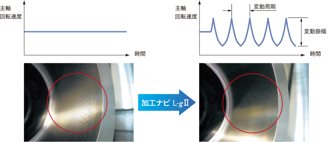

旋削加工用加工条件探索機能
加工ナビ L-g(主軸回転速度の変動制御)

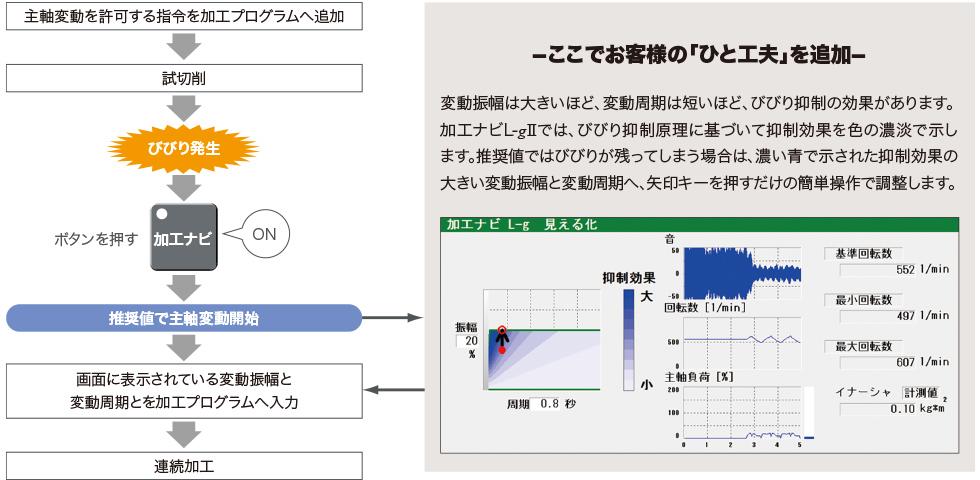

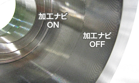

びびりの無い旋削加工にトライしたい
主軸回転速度を最適な振幅と周期で変動させることで、旋削加工時のびびりを抑えることができます。
加工条件の最適化により、工具寿命延長や加工時間が短縮でき、深穴ボーリングバー、溝入れ加工にも効果的です。
主軸回転
びびりの無い旋削加工にトライしたい
簡単操作でお客様のひと工夫を追加
簡単操作でお客様のひと工夫を追加

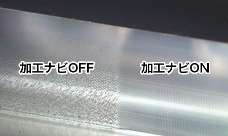

加工ナビ T-g ねじ切り 適用例

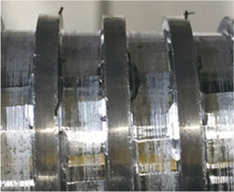

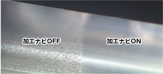

L/D=23の長尺ねじ加工にて、自走式振れ止めを使用してもびびりが発生し、加工を中断。加工ナビONで残りのパスを加工することで、いったんはびびったワークでも良好な加工面が得られました。
  • ワーク:ø34x798mm
  • 素材:S45C
  • 角ねじ加工 自走式振れ止め使用
<通常ねじ加工>
びびりが発生した加工面
びびりが発生した加工面
主軸回転速度
  • 切削パス1 1400
  • 切削パス2 1400
  • 切削パス3 1400
  • 切削パス4 1400
  • びびりが発生
加工ナビON→ 加工ナビON↓
<加工ナビ T-g ねじ切り>
良好な加工面
良好な加工面
主軸回転速度
  • 切削パス1 1680
  • 切削パス2 1120
  • 切削パス3 1680
  • 切削パス4 1120
  • 加工完了
