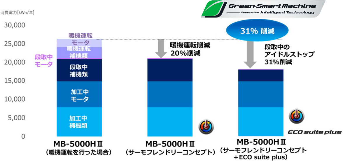

Green-Smart Machine 搭載技術による
消費電力の削減効果
- 計算条件
- MB-5000HⅡ
稼働率50%(1日8H、月20日、1年間稼働)- 段取り、待機時間の50%をECOアイドルストップ使用と想定
- 想定ワーク : アルミケーシング加工
- 平均負荷 : 定格30%
- 暖機運転 : 1日2H
- 回生電力実測値から演算

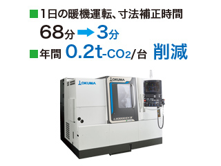

暖機運転や寸法補正に必要な
動作時間を削減※1※1 : 1サドルCNC旋盤 LB3000 EX Ⅲ 従来機比較
空調電力を1/3にしても
高い精度安定性※2※2 : 工作機械4台設置の工場を想定し試算

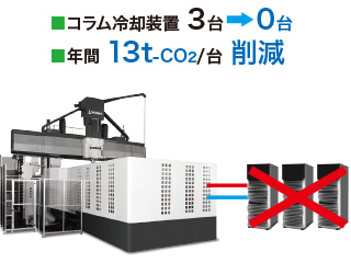

機体冷却装置の設置なしでも
抜群の寸法安定性※3※3 : 門形マシニングセンタ実績 室温8℃変化

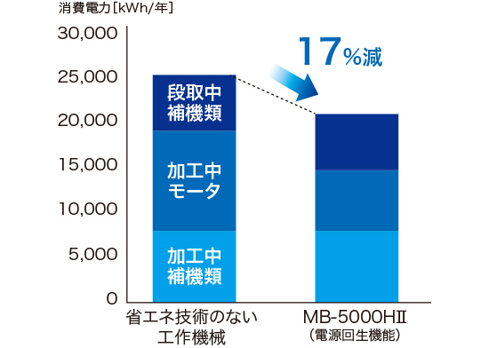

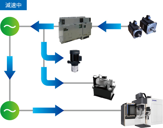

電源回生機能
減速時の回生電力をムダなく活用 マシニングセンタ、旋盤、複合加工機の主軸と送り軸に標準適用
従来廃棄していた減速時に発生するエネルギーを回生して使用することによってムダなく活用
電源回生機能の省エネ効果
- 計算条件
- 横形マシニングセンタ MB-5000HⅡ 稼働率50%(1日8H、月20日、1年間稼働)
- 平均負荷 : 定格30%
- 回生電力実測値から演算

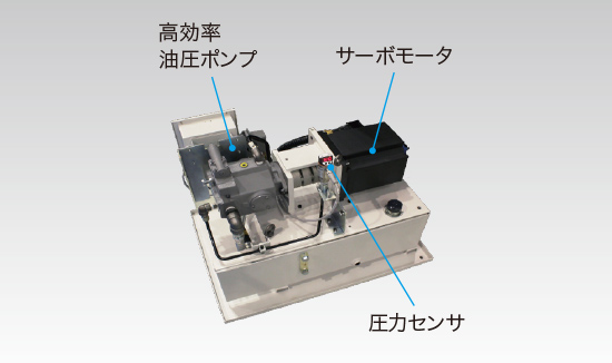

ECOユアツ(特別仕様)
高効率な油圧ユニットで
消費電力削減- 一般の油圧ユニット
- MB-4000H 実績値
840W
- ECOユアツ
- 25min-1
260W※
※圧力保持時

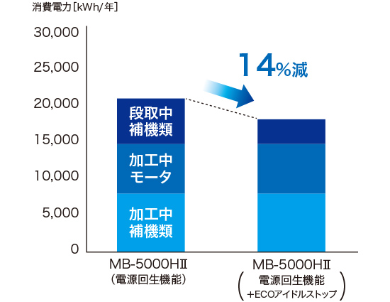

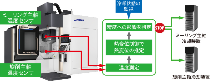

ECOアイドルストップ
精度を確保して不要な周辺装置を積極的にオフ
工場の消費電力量の多くを占める各補機を不要な時はオフにし、消費電力を削減します。
機械操作、保全作業中もECOアイドルストップボタンでこまめなアイドルストップが可能です。
精度の維持に必要な冷却装置は、「サーモフレンドリーコンセプト」技術を応用し、冷却の必要性を機械が自ら判断して、
高精度を保ったままアイドルストップします。
ECO suite plusでは機械が操作状況を自動で検知するため、ボタン操作が不要になり、意識することなく二酸化炭素排出量削減効果を最大限に発揮します。ECOアイドルストップの省エネ効果
- 計算条件
- 平均負荷 : 定格30%
- 回生電力実測値から演算

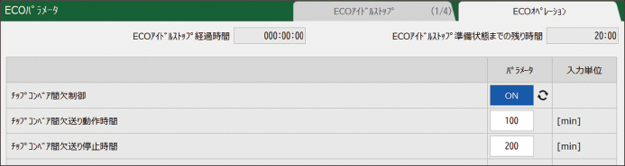

ECOオペレーション(特別仕様)
周辺機器を必要な分だけ運転
チップコンベア、ミストコレクタなど加工中の周辺機器を必要なだけ運転することで、 高い生産性を維持した省エネ運転を可能にします。
ECO suite plusでは更にきめ細やかな運転パターンのチューニングを可能とすることで、生産性を損なわない二酸化炭素排出量削減活動を徹底支援します。

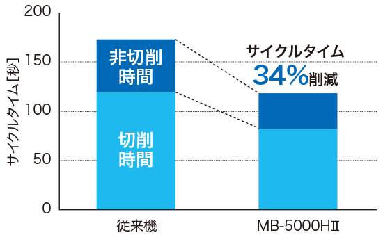

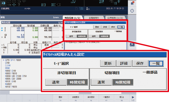

- 3加⼯時間の短縮
サイクルタイム短縮かんたん設定
加工時間を大幅短縮し消費電力を削減
加工対象、加工工程に最適なパラメータ設定を一括切替し加工時間を大幅短縮
- 測定条件
- アルミダイカストの3面に数十個の穴あけのタッピング加工を行うサンプルプログラムを使用

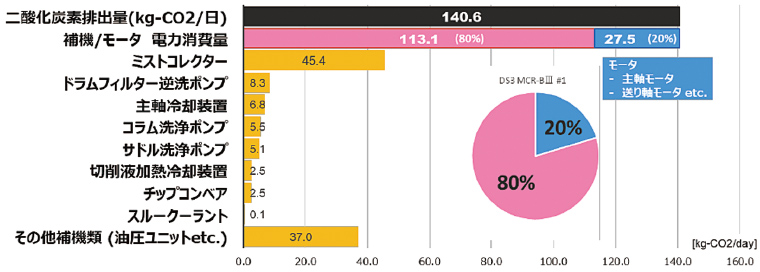

- 4省エネ効果を確認‧分析

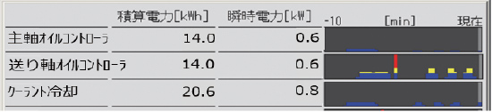

ECO電カモニタ
省エネ効果の確認と削減ポイントを分析
各機器の運転状態まで制御装置OSPなら分析可能

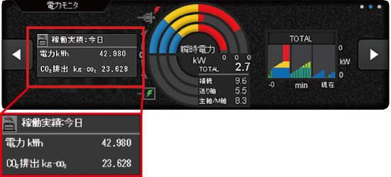

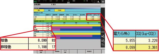

①二酸化炭素排出量をその場で確認
ECO suite plusなら機器ごとの消費電力量も確認できます。
②稼働状態と二酸化炭素排出量を同時に記録管理
ECO suite plusなら機器ごとの二酸化炭素排出量を記録し データ出力も可能です。
③二酸化炭素排出量を分析し工作機械の運転を改善
ECO suite plusなら工作機械のモニタでの表示だけでなく、PC上で機器ごとのデータ分析も可能となり、より詳細な二酸化炭素排出量の分析も可能です。
DS3工場 MCR-BⅢ
二酸化炭素排出量レポート
