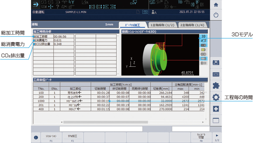

機械の最新情報を使用し、瞬時・高精度な時間見積で生産計画を支援
高精度な時間見積でお客様の生産計画を支援、合わせて加工の問題をデジタル上で迅速に解決します。
バーチャル加工
軸動作だけでなく、自動工具交換装置などの周辺ユニットにも着目し、機械で動作したリアルな駆動データを収集、仮想機械にフィードバックすることで、正確な時間見積を実現します。さらに、消費電力、CO2排出量も表示します。
バーチャル加工

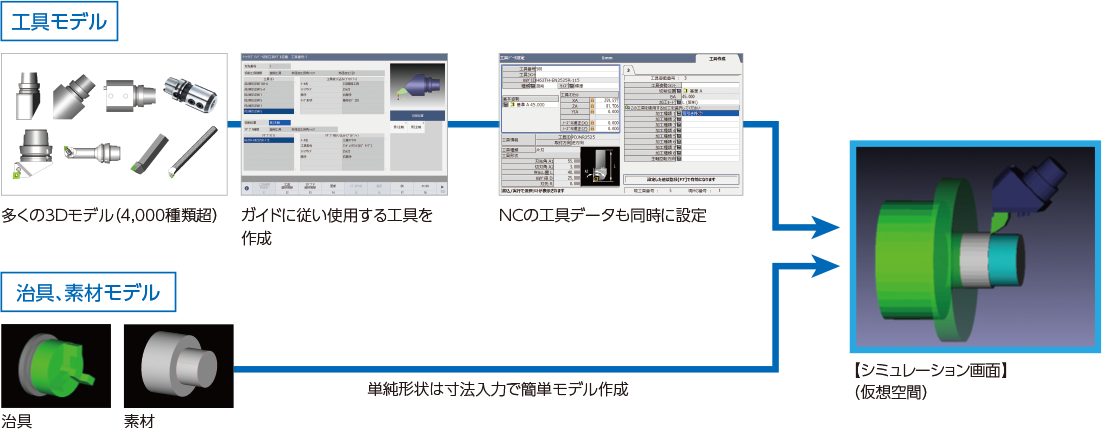

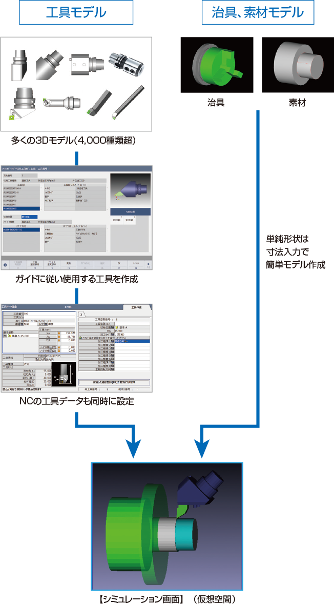

豊富な3Dモデルと治具・素材の簡単モデル作成で、オペレーターの負担を削減
シミュレーションのための仮想空間を簡単にセットアップします。
クイックモデリング
シミュレーション用の工具のモデリングが簡単に作成可能です。4,000種類以上の3Dモデルを準備していますので、これまで簡単モデリングで作成していた工具の3Dモデルが簡単に準備できます。
ガイドに従いながら、豊富な3Dモデルから選択して使用する工具作成と同時にNCの工具データも設定します。
治具・素材も簡単な形状は寸法を入力するだけで簡単にモデルの作成ができます。

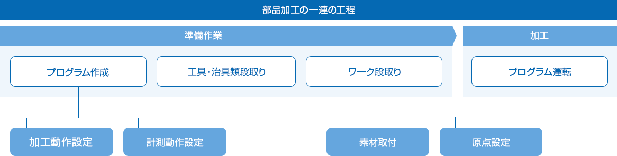

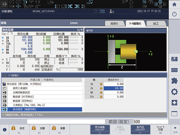

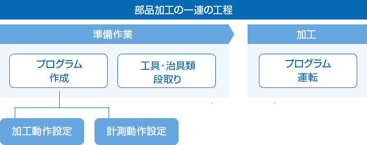

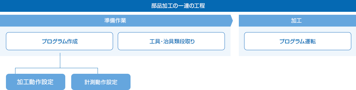

部品加工の準備作業から加工までの一連の工程を、OSP-P500がアシストします。
部品加工の一連の工程

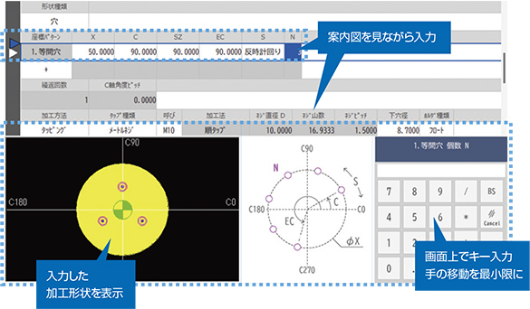

1.基本的な加工はGMコードの知識がなくてもプログラム作成が可能
従来は図面を元に、加工の設定や工程をGMコードで記述して加工の準備をしていましたが、ガイドに従い図面情報を入力するだけで、加工工程は自動で決定します(一部特別仕様)。GMコードのプログラムを途中挿入する機能も備え、お客様のノウハウを活用する事が可能です。
タッピング加工の場合の加工準備(作業の一部)
