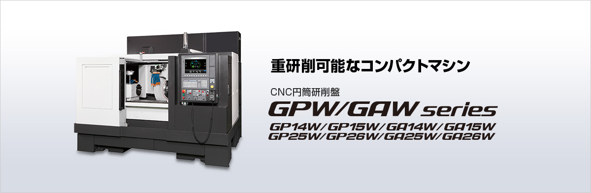

コンパクトマシンながら重研削可能な研削盤。量産から多品種少量生産まで幅広い範囲での生産性向上を実現!

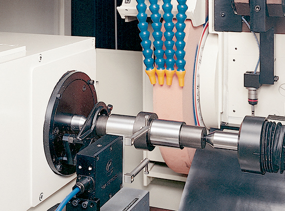

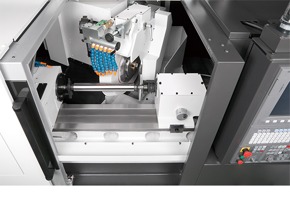

両センタでワークを支持し、チャックなしでシャフトワークの全外径の研削加工が可能な「両側駆動仕様」(GA26W)

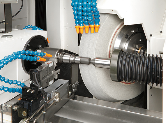

GP26Wが、研削加工の生産効率アップに寄与。ワーク交換を含むギヤシャフト加工。

GA26Wは、ワンチャッキングで全外径加工を実現。

GA26Wは、両センタ駆動により、ワンチャッキングで全外径加工を実現。

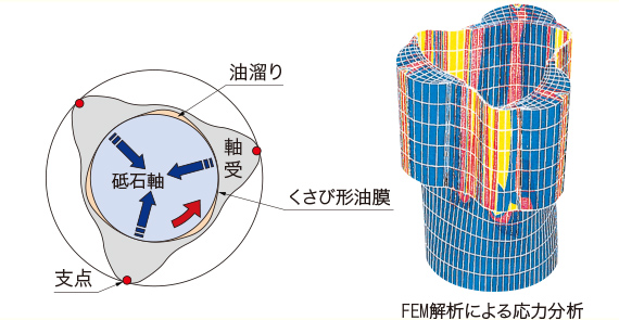

動圧軸受構造により、重研削と高精度加工を両立し、加工時間が短縮
動圧構造の非真円平軸受砥石軸は、砥石軸が回転することで発生するくさび形油膜圧力により砥石軸を保持します。保持力1tの強さに加え、砥石回転精度を0.01μm以下に抑えられるため、重研削を可能としながら、高精度研削も両立することができます。また、砥石軸が金属接触しないため、本性能は半永久的に維持することができます。

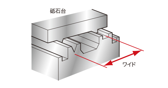

ワイドV平ガイドの採用で高い加工能率を維持
サドル案内面のV平スパンを拡大したワイドV平ガイドを採用。
ワーク支持剛性を向上し、7.5(特別仕様15)kWのフルパワーでの研削をサポートします。重研削時の砥石台への研削負荷をワイドV平ガイドが支え、高い加工能率を維持します。

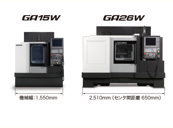

機械の大きさ (W×D×H)mm1,550×2,734×2,1502,030、2,510×2,932×2,218
