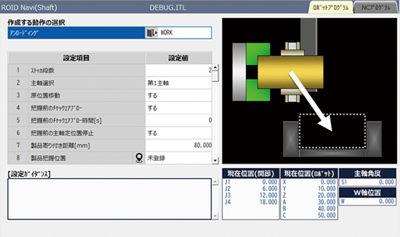

工作機械のオペレータが使うことを前提に開発された「ROID Navi」で、複雑なロボットのプログラミングが不要。

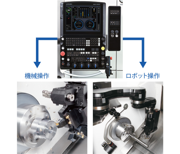

誰でも簡単に、工作機械もロボットも操作
工作機械用CNCで、ロボットと工作機械を同じ操作感で使用。

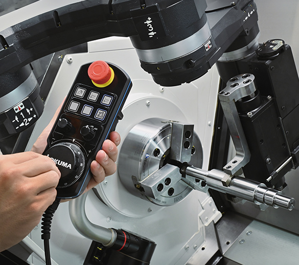

ロボット簡単操作ツール「ROID Navi」
ロボットの動作プログラムは、ガイダンスに従って始点・終点を教示し、パラメータを入力するだけで、ぶつからない最適動作経路を自動生成。
ロボット初心者でも導入初日から安心して操作が可能です。
安心の使いやすさ
工作機械のパルスハンドルで、ロボットの位置の微調整もかんたんに行えます。

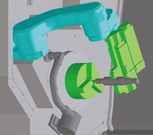

3Dシミュレーションで事前にロボット動作の干渉の有無を確認。

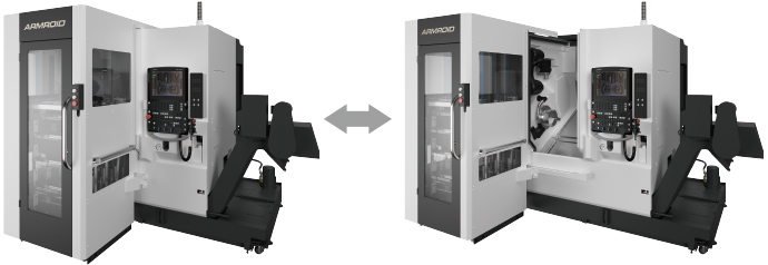

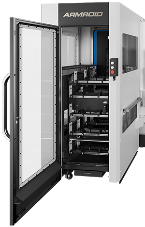

  • 移動式ワークストッカをセットするだけで単体機からロボット自動化セルへ簡単切り替え。
  • 例えば、昼間はロボットが退避してオペレータによる手着脱で小ロットの加工、夜間はロボットで自動運転など、フレキシブルに生産できます。
ワークストッカと本機はピンで位置決めされています。ピンを抜くことで容易に移動できます。

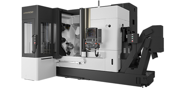

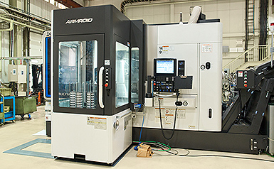

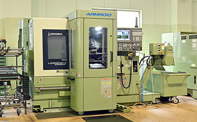

LB3000 EX Ⅲ ARMROID
[ CNC旋盤+ビルトインロボット ]
写真はMULTUS B250Ⅱ ARMROIDです。

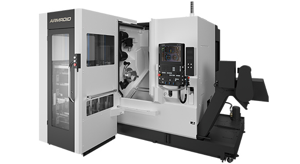

MULTUS B250Ⅱ / B300Ⅱ ARMROID
[ 複合加工機+ビルトインロボット ]

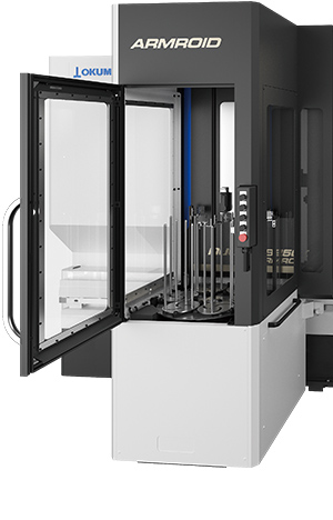

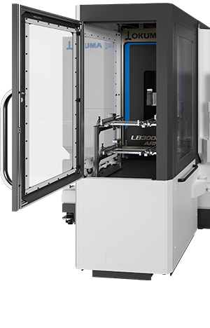

ワークストッカ
汎用レール(2段式)
シャフトワーク専用
ピッチ送りコンベヤ(18本/36本)
フランジワークのローディング。
昇降式多段積みワークテーブル
(6ステーション/10ステーション)
フランジワーク専用
