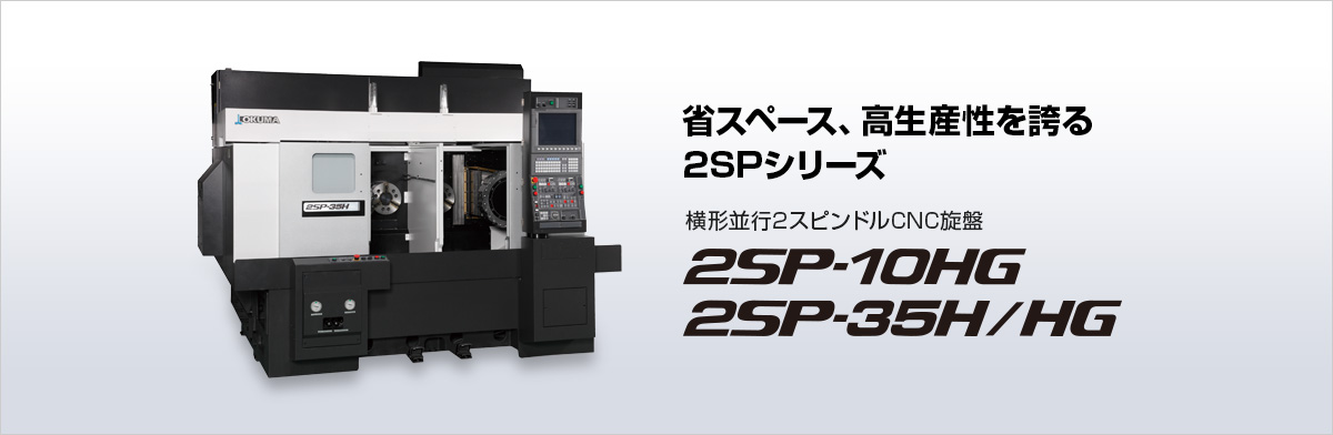

旋盤並行スピンドルCNC旋盤
項目 | 単位 | 2SP-10HG | 2SP-35HG |
標準チャックサイズ | inch | 6 | 10 |
最大加工径 | ømm | 100 | 280 |
最大加工長 | mm | 100 | 230 |
主軸回転速度 | min-1 | 5,000 | 2,000 |
刃物台形式 | 左右:V8 | 左右:V12 | |
主電動機 | kW | 7.5/5.5(30分/連続)×2 | 18.5/15(30分/連続)×2 |
機械の大きさ (W×D×H) | mm | 1,650×1,825×2,861 | 3,200×2,835×4,052 |
仕様展開 | M | M | |
数値制御装置 | FANUCのみ | OSP / FANUC |
※M:ミーリング仕様
