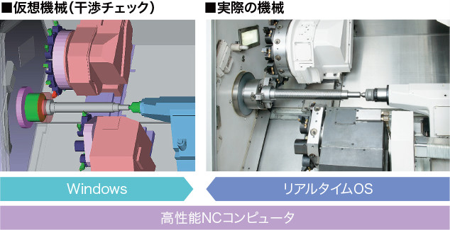

仮想機械(干渉チェック・実際の機械)

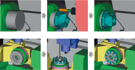

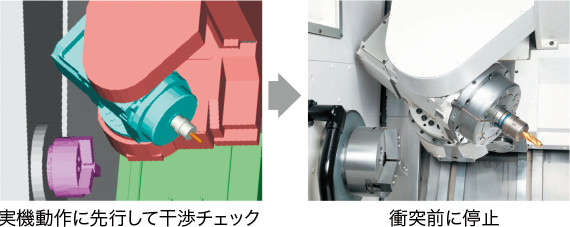

  • 自動運転時の衝突防止
    NCプログラムを先読みしNCに設定された原点補正値・工具補正値を加味した軸移動指令に対して干渉をチェック。衝突発生の手前で軸移動動作を一時停止します。
    自動運転時の衝突防止
  • 手動操作での衝突回避
    段取作業時の手動運転でも衝突が発生する寸前で機械の動作を停止します。
    作業者はぶつかる心配をせず作業に集中できるため、加工準備時間を大幅に短縮できます。
    手動操作での衝突回避
これこそ高度なシミュレーション技術・高速演算処理・機械制御技術を
融合させたオークマならではの「寸止め」テクノロジーです
ワークの削り取りもリアルにシミュレーション
加工中のワーク形状も正しく表現して干渉チェックを行います。

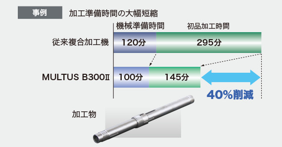

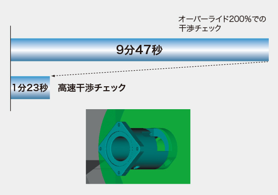

「機械停止時間」の削減
主軸やタレットの接近時に、オペレータが都度行っていた干渉チェックを削減。初品加工時間を短縮します。
事例 加工準備時間の大幅短縮
干渉チェック時間1/7
高速描画モード(マシンロックでのドライラン)での干渉チェック・削り取りが可能ですので、事前の干渉チェックを短縮できます。(旋盤用)
事例 干渉チェック時間1/7

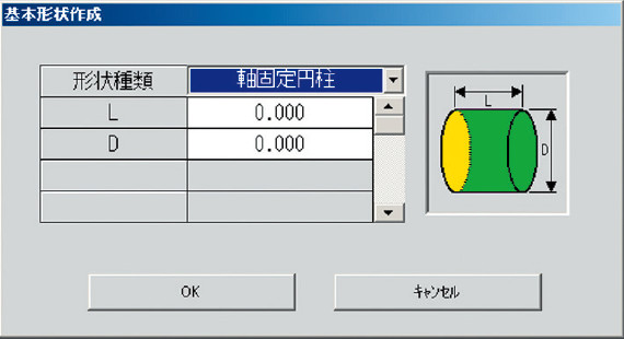

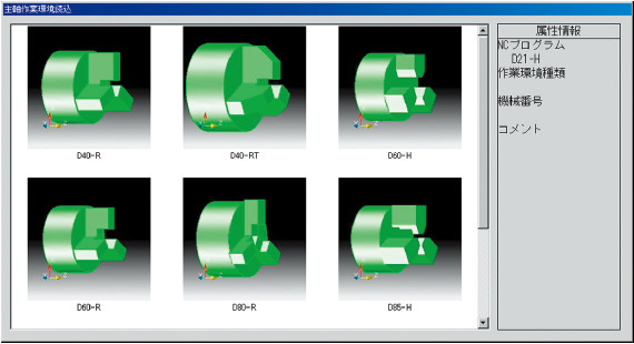

段取情報を簡単入力!簡単モデリング機能
1.機械(設定済み)
  • 機械の3Dモデルが登録済
  • 起動時に自動的に選択設定
簡単モデリング機能 機械(設定済み)
2.チャック(治具)を選択
  • 標準チャックの3Dモデルが登録済
  • 登録済の3Dモデルから選択入力
簡単モデリング機能 チャック(治具)を選択
CADで作成した3Dモデルデータ(STL形式)での読込も可能

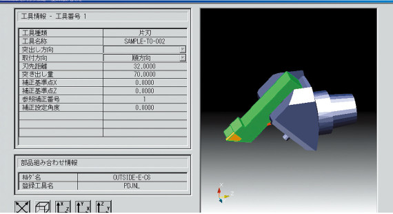

3.工具を選択
  • 標準工具の3Dモデルが登録済
  • 登録済の3Dモデルから選択入力
簡単モデリング機能 ツールを選択
4.ワークを選択
  • 標準ワークの3Dモデルが登録済
  • 登録済の3Dモデルから選択入力
簡単モデリング機能 ワークを選択

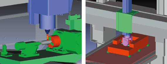

NC円テーブル、主軸ヘッド(アタッチメント)への対応【マシニングセンタ】
他社製NC円テーブル装着時の干渉チェックが可能です。
NC円テーブルに取り付けた治具や素材モデルも干渉チェックができます。
門形マシニングセンタの各種主軸ヘッド(アタッチメント)にも適用が可能です。目視確認が難しい多面加工の干渉チェックに絶大な効果を発揮します。
NC円テーブル、主軸ヘッドのモデルデータは
オークマより供給します。

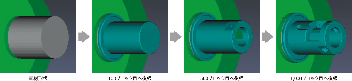

リスタート復帰運転による素材モデル削り取り【旋盤】
リスタート復帰運転中に素材モデルを復元しますので、加工途中で一旦加工を中断した場合でも、素材モデルを合わせる必要がなく、正しい素材モデルで安心してプログラム確認ができます。

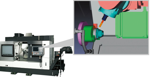

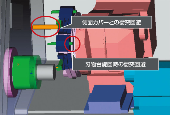

刃物台旋回・移動時の衝突回避
刃物台旋回・移動動作による、長尺工具の予期せぬ衝突を回避することができます。オペレータは安心して加工確認に集中できます。
刃物台旋回・移動時の衝突回避

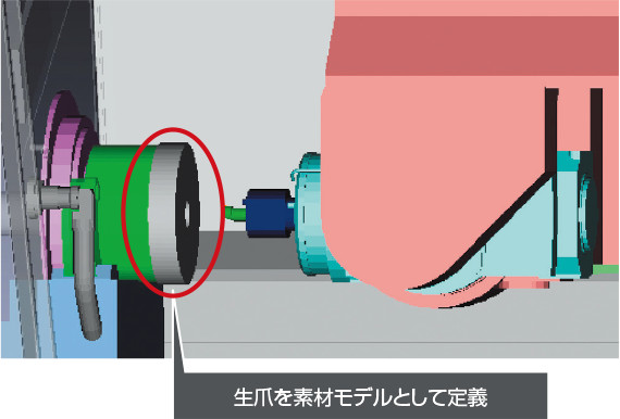

生爪成形時の干渉チェック
爪は治具モデルのため、通常、生爪成形時のアンチクラッシュシステム適用はできませんが、爪形状を素材モデルとして定義することで、アンチクラッシュシステムを適用することができます。
生爪成形時の干渉チェック

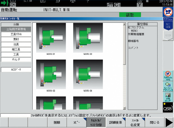

モデリング時間の大幅短縮
設定したモデルは、ファイル名を付けて都度保存しておきます。
類似形状の素材・工具は、保存したデータを呼び出し、再利用することで、モデリング時間が大幅に短縮できます。
モデリング時間の大幅短縮
