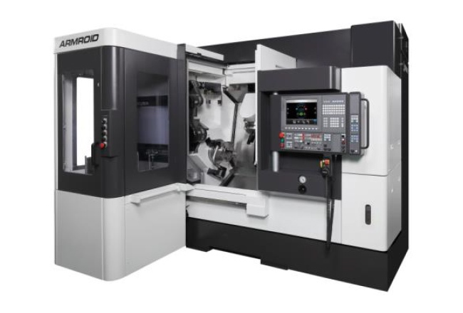

① 将新型机器人“ARMROID”的开发融入到复合加工中心中,还可处理法兰形状工件
开发新型机器人,强化了可动范围和负载能力的规格,一口气扩大了目标工件的适用范围。
  • 实现了与复合加工中心“MULTUS B250Ⅱ”的融合。率先将复合加工中心与多关节机器人完全融合。
    MULTUS B250Ⅱ ARMROID
    工件负载能力
    10kg(比旧机型增加2倍)
    最大工件尺寸
    ø80×L 480mm(比旧机型增加25%)
  • 还能够处理法兰形状工件。
    兼容可自动连续运行约5小时的料仓。可以存放50个直径为ø150mm且厚度为30mm的工件。
  • MULTUS B250Ⅱ ARMROID

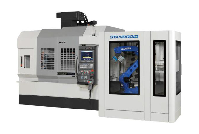

② 加快扩展“STANDROID”的机型及增强周围设备功能。
  • 扩展到立式加工中心
    继MB-46V以来,MB-56V,GENOS M460-VE,GENOS M560-V

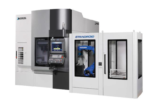

  • 扩展到具有旋削功能的同时5轴控制立式加工中心
    继MU-S600V以来,MU-4000V,MU-4000V-L
  • 通过扩充具有扩张功能的周围设备,进一步促进了自动化
    可以构建一个满足用户需求的自动化系统,包括可以使正反两面加工工序自动化的工件反转
  • GENOS M560-V STANDROID
  • MU-4000V-L STANDROID
