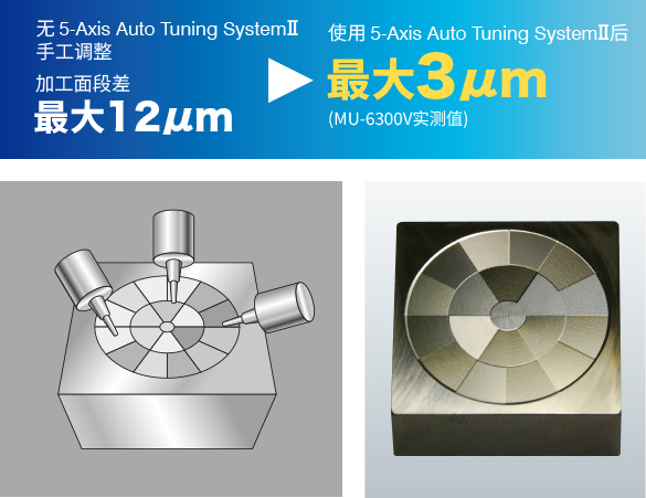

提高加工中心的5轴加工精度

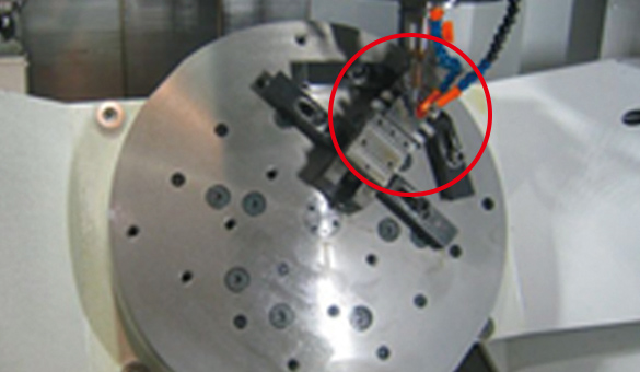

将刀具(工作台)进行各种角度的倾斜, 在加工各个面的多面加工中, 假设手动调整4种几何误差,则其加工面的段差最大可达12μm, 而使用5-Axis Auto Tuning SystemⅡ最大仅为3μm,很多加工面无段差。
使用 5-Axis Auto Tuning SystemⅡ后
※记载的数据为实测值,不是保证值

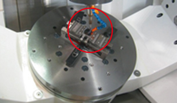

对大工件的外围也有很大的效果
5轴数控加工中心的工作台外侧区域,极易受到几何误差的影响。
针对这种情况,5-Axis Auto Tuning SystemⅡ也能发挥巨大作用。
工作台中心附近
之前方法
(4种几何误差)
加工面段差
12μm
使用 5-Axis Auto Tuning SystemⅡ 后
(11种几何误差)
加工面段差
3μm
(MU-6300V实测值)
MU-6300V实测值 工作台中心附近
工作台外周附近
之前方法
(4种几何误差)
加工面段差
15μm
(11种几何误差)
加工面段差
6μm
(MU-6300V实测值)
※记载的数据为实测值,不是保证值
MU-6300V实测值 工作台外周附近

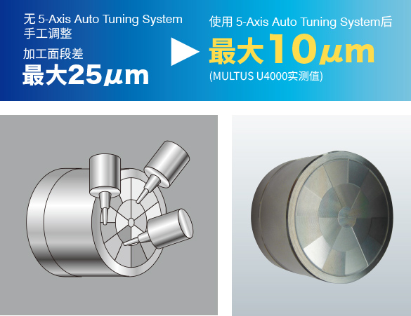

提高复合加工中心的5轴加工精度等级
在多角度倾斜刀具, 加工不同面的多面加工中,使用5-Axis Auto Tuning System后加工精度得到明显提升。
※记载的数据为实测值,不是保证值

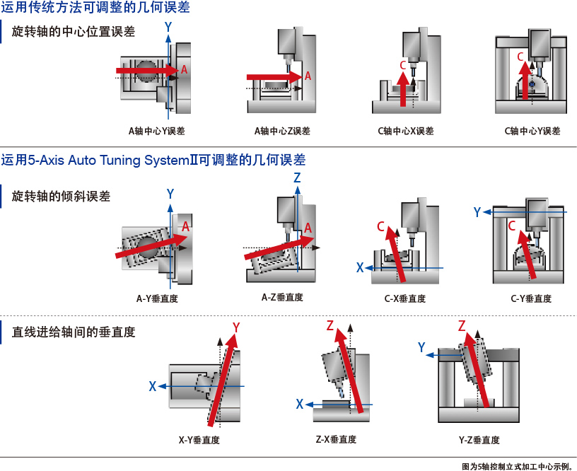

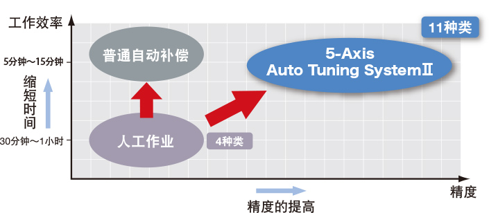

最多调整11种几何误差
手动作业调整即麻烦,又浪费时间,能够调整的几何误差只是旋转轴的中心位置误差的4种。通过普通的自动补偿功能虽然可以缩短作业时间,但是精度仍保持在手动作业水平。5-Axis Auto Tuning SystemⅡ则是,机械最多可自动调整11种*几何误差。
*应用于复合加工机的5-Axis Auto Tuning System种类多达10种
最多调整11种几何误差
运用传统方法可调整的几何误差

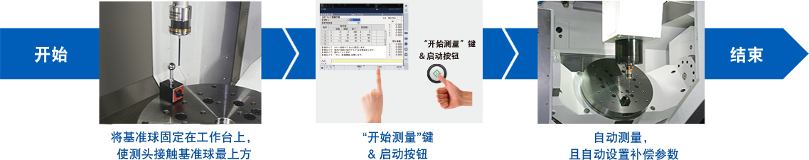

任何人都可以迅速、简单的进行调谐
交给机床大约15分钟※
只有可“简单操作”的OSP系统,才可轻易实现快速调整。
任何人都可以迅速、简单的进行调谐
※该测量时间为MU-V系列的“完整”模式下调整11种几何误差的时间。
测量时间因机种与测量模式而有所不同。“简单”模式下调整4种几何误差大约需要5分钟。
