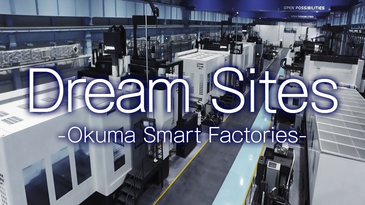

新世代Smart Factory Dream Site1・Dream Site2
自动化再升级
在DS中,配置了大量OKUMA最新的加工机床、机械手和无人运输系统,并根据生产日程对其进行控制。因此,从投料到加工完成都无需人工操作。此外,通过包含物流在内的各项工程的自动化,实现了24小时*每周7天不间断运转。
预先准备
为了将运转率提高到更大,将彻底执行“预先准备”。预先在电脑上进行程序制作、加工设备以及机械手动作的模拟,尽量减少加工现场的准备工作。
工厂全体更优化
利用IoT技术对所有信息进行集中管理。通过准确把握工程进度、系统的运行状况、刀具信息、毛坯及成品所在地,可有效控制整个工厂。此外,还可通过积累信息,运行PDCA循环,缩短交货时间。
自成体系的一体化生产
在DS中,通过集中管理从投料到发货为止的物料流动,使物流动线达到更短,更优。
通过合理安排工厂布局,实现各种机型的迅速生产。

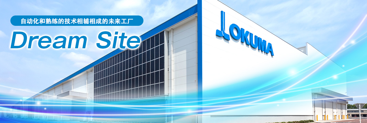

DS1的墙面铺设了约500块,房顶约3800块太阳能发电板。可输出大约1,040kW的电,发电量相当于约260户普通家庭的电力消耗。DS2采用地热能,使厂内冷暖气设备高效运转。此外,外侧墙壁还铺设了高隔热板,并通过使用LED照明灯、空调的变频控制、电动热泵等使能源成本相比过去缩减了30%,不断推进节能减排。
DS1Dream Site 1
DS1 (Dream Site 1) 位于总部工厂,该项目于2013年启用,负责生产复合加工机、中大型车床和立式车床。由零件加工区域和装配区域两部分构成,从投料到发货,贯穿所有环节,是一个自主体系的综合型生产工厂。
| 竣工 | 2013 |
| 建筑面积 | 23,600m2 |
| 生产品种 | 复合加工机、CNC车床 |
