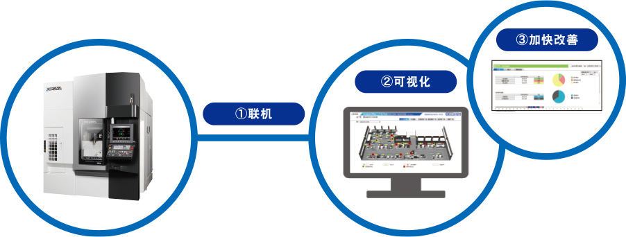

- "联机"、"可视化"、"持续改进"
- Connect Plan系统可通过联机、将工厂的运转实绩和加工记录可视化,对提高运转率的分析提供帮助。
连接OSP和PC,将工厂运转监视器"Factory Monitor suite"安装到PC上,即可在加工现场、办公室等任何地方实现机床运转状况的可视化。
这是一个致力于提高运转率且适合顾客的解决方案。 - Connect Plan中包含PC用软件"Factory Monitor suite"和初始设定作业。
- Connect Plan中开启、可视化和改善循环的机制

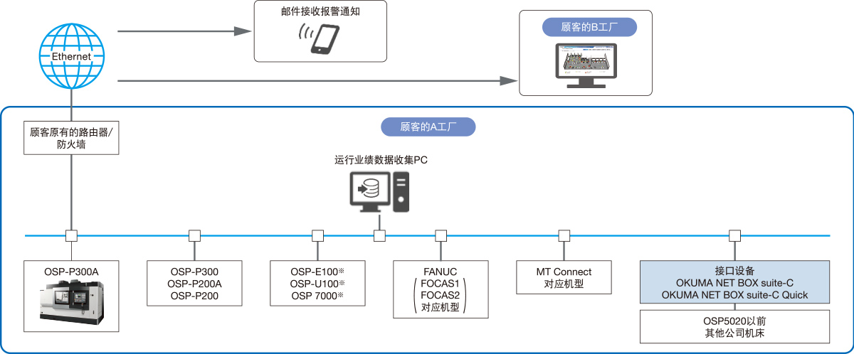

- Okuma的互联网Connect Plan可让您观测远处工厂的运转状况。 您可以远程确认工厂的运转状况,并查看机床警报的电子邮件通知。
- ※仅在安装DNC-T3时可用。还需要进行软件更新。

对应机种※3 FANUC (FOCAS1) (FOCAS2) |
其他公司对应机种※4 (MT Connect) |
OSP5020 之前的 其他公司 数控装置 |
