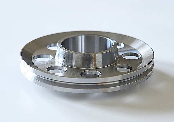

绞线机的关键零部件全部为公司自制,其中之一是用于传送金属线的滑轮部件"导向轮"。其V形槽需要高速顺畅地传送比头发还细的金属线,对加工精度要求极高。
此前,该零件需通过由NC车床+外置机器人组成的自动化系统进行两道加工工序,之后再进行钻孔与精加工,总计需耗费五道工序。不仅更换工装耗时耗力,安全护栏也占据了较大空间,因此缩短生产周期和提高空间利用率成为课题。

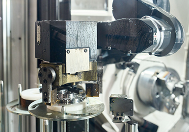

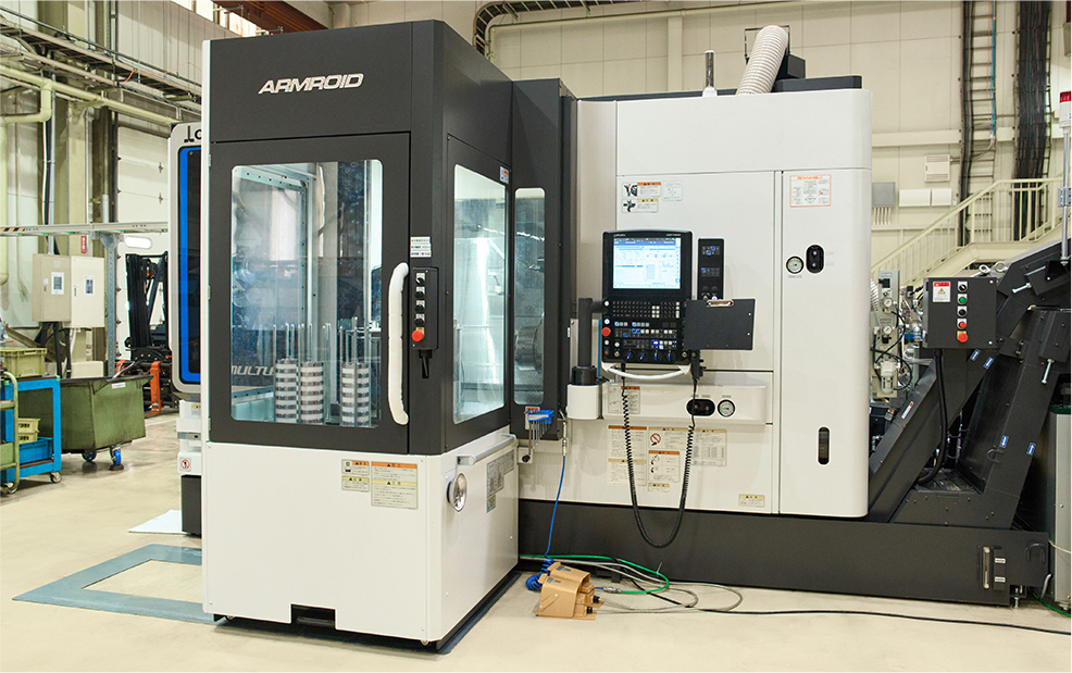

通过搭载内置机器人的MULTUS B300Ⅱ ARMROID,实现了工序集约与自动化。
此外,无需设置安全护栏等额外空间,兼顾了节省空间与高安全性。
本公司此前已引进多台OKUMA设备,在复合加工中心方面也已引进并活用MULTUS B300与MULTUS U4000各一台。在此基础上,我们就如何实现"导向轮"的高同心度精密加工向OKUMA进行了咨询,随后收到了OKUMA提出的可实现省空间、自动化与工序集约的"MULTUS B300Ⅱ ARMROID"方案。

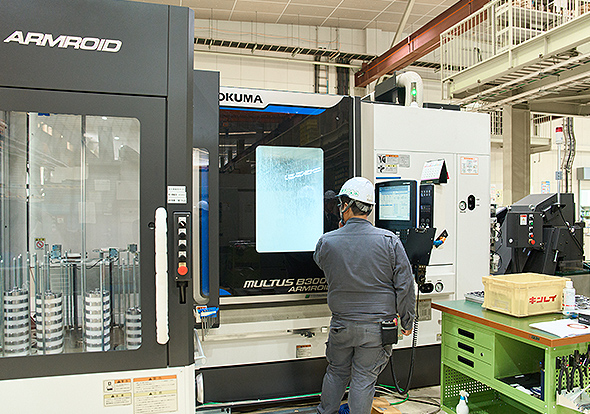

我们认为如果这一提案得以实现,便可将原本由多台加工机及搬运设备完成的工序整合至一台设备上,大幅缩短生产周期并节省空间。特别是"MULTUS B300Ⅱ ARMROID"搭载了内置机械臂,仅需机器本体和配置的移动式工件储料器即可构建最小限度的工作空间,不仅能提升生产效率,也能在无需设置安全护栏的情况下保障作业人员的安全,这正好切中了我们当时面临的难题。

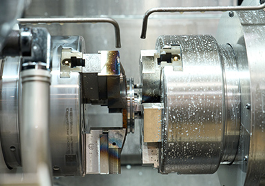

不过我们也有两个顾虑。首先,考虑到该设备采用对向主轴结构,加之刀架也会移动,因此我们担心机械碰撞的风险,但这点可以通过Collision Avoidance System防患于未然。另一点顾虑在于,该设备能否满足"导向轮"V形槽所需的高加工精度。在试切过程中我们发现,切削过程中飞散的切屑会对槽的加工质量造成影响。为了解决这个难题,我们与OKUMA共同探讨对策,由OKUMA方面调整夹爪形状,我司则对"导向轮"的部分加工流程进行重新编排,从而有效抑制了切屑飞散的影响,成功克服了这一问题。(千叶贵广 先生)

由5道工序(2台)集约为2道工序(1台),大幅缩短生产周期
过去,加工"导向轮"需要经过5道工序,并且在每次更换工装都要耗费大量时间与精力来进行工件的装卸与搬运。而通过引进"MULTUS B300Ⅱ ARMROID",只需将工件放置于配套的移动式工件储料器(10站式升降多级堆积工件台)中,之后的加工便可完全交由设备自动完成,即使包含精加工步骤,整体也仅需2道工序即可完成。这大大缩短了生产周期,空余时间可用于编程及下一道工序的准备工作,从而有效提升了整体生产效率。(生产部 制造课 及川英治 先生)

绞线机的核心部件 导向轮
绞线机的核心部件 导向轮

为了在人员有限的情况下提升生产效率,公司的愿景是,白天由人工进行加工时间短的车削加工和小批量机床加工,而耗时较长的中等批量复合加工,则交由"MULTUS B300Ⅱ ARMROID"实现夜间无人化运转。
实现夜间无人运转的关键,在于如何高效处理和储存切屑。借此次设备导入的机会,我司联结了一套可将切屑破碎,而后压缩成颗粒状并减容的处理系统,正在验证其是否能支持长时间的无人运转。正是因为有了"MULTUS B300Ⅱ ARMROID",这些尝试才成为可能。

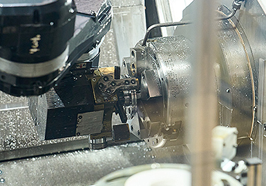

从主轴到对向主轴实现工件的自动移载
从主轴到对向主轴实现工件的自动移载
对向主轴加工完成后,ARMROID卸下工件
加工完成的工件被转送至工件储料区
加工完成的工件被转送至工件储料区
