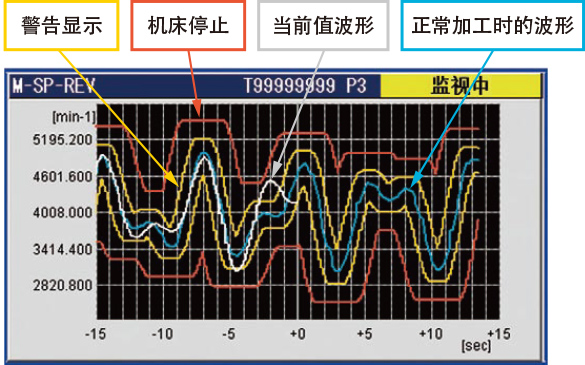

加工状态监控功能
检测出加工异常即自动停止,降低损失并保护机床、刀具
以正常加工时的数据为基准,一旦发生因刀具异常等数据偏离基准的情况,随即停止机床运转(可采取报警停止、暂停、退避动作)。可预防不合格品的发生,同时防止机床、刀具损坏。
导入优势
可实现刀具离开工件后停止机床运转,将工件的损伤降至最低。
※该功能为OSP-P300A的特殊规格之一。

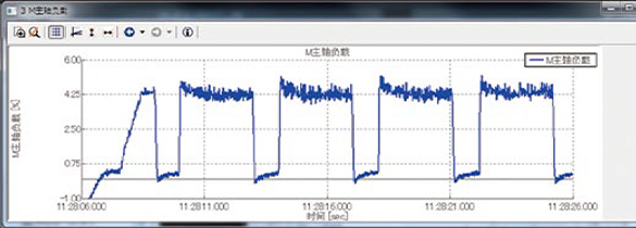

机床信息记录功能
记录主轴负载及倍速操作等机床信息,以便发生异常时
的追踪调查和查明原因等
关联记录主轴、进给轴的负载信息和外部传感器信息等“追踪数据”和机床程序、操作信息等“事件数据”。作为可追溯(追踪调查)数据使用,实现NC信息追踪的简易化。
导入优势
记录原点编号、原点偏移量、刀具补偿编号等操作信息。以便查明问题原因。
