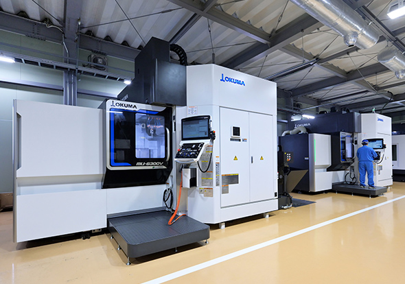

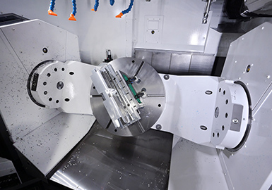

在大型汽车悬挂零件的加工过程中, 整体工序的80%在单次装夹中完成, 从而使生产周期缩短了约50%

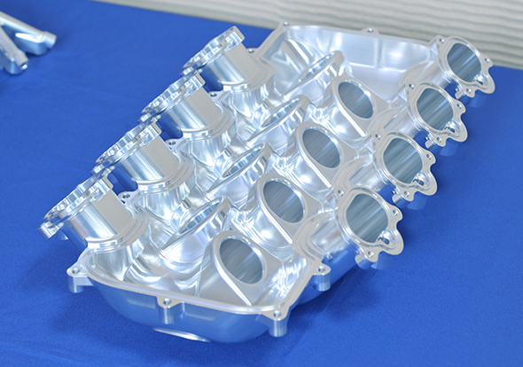

汽车零部件——进气歧管(样品工件), 其圆柱形部位利用了“5-Axis Auto Tuning SystemⅡ”并通过从两侧进刀的5轴联动加工完成。

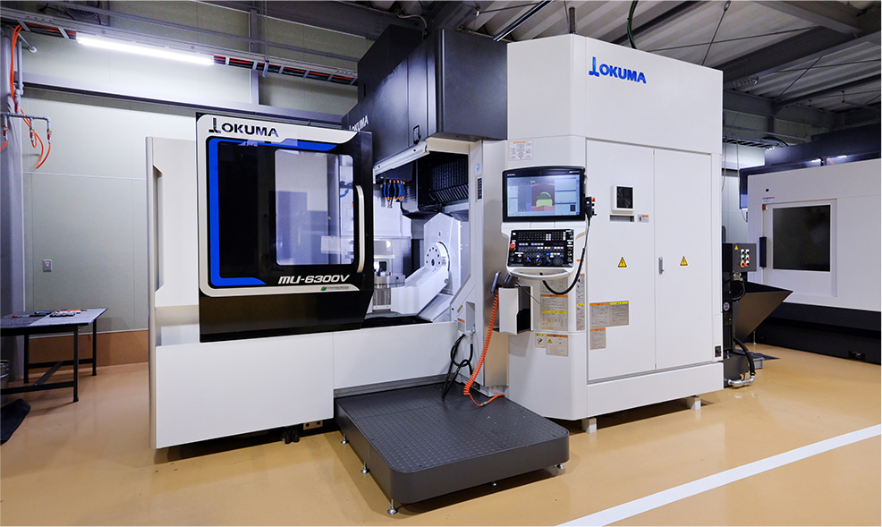

具备高可视性的加工室, 便于检查包含工件, 刀具动作等加工状态。
在推进工序集约的福岛工厂, 共有13台不同尺寸的5轴控制立式加工中心正在运转。

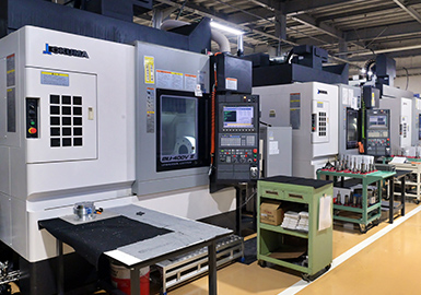

操作便捷的CNC, 降低了经验尚浅的年轻员工操作5轴加工机时的难度。
