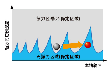

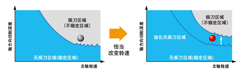

主轴转速的优化
通过主轴转速的变动强化不振刀区域(稳定区域)
对于主轴转速较低的铣削/车削加工, 利用提高主轴的转速来抑制加工振刀比较困难, 通过恰当地改变主轴转速, 可强化不振刀区域(稳定区域)。
(Machining Nav M-i, M-gⅡ+, L-gⅡ)

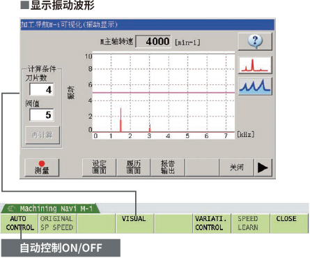

Machining Navi M-i (主轴转速的优化/变动控制)
一切交给机床、想轻松加工 (自动控制功能)

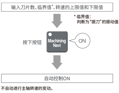

Machining Navi通过安装在机床上的传感器测定振刀, 并自动变更到优化主轴转速。
即, 振动的测定、优化主轴转速的算出、主轴转速指令的变更的一系列动作都是自动进行的。
Machining Nav ON / OFF
操作非常简单,3个步骤
Machining Navi M-i 的启动非常简单。只需完成3个步骤, Machining Navi就能搜索到优化的加工条件。
操作非常简单,3个步骤

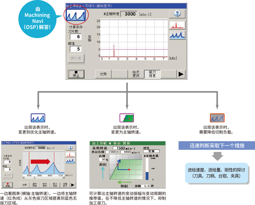

显示振动波形
想快速找到优化的加工条件
对从低速区域到高速区域产生的各种加工振刀, 凝聚有效的对策方法, “可视化”优化的加工条件。
可以在自动控制功能的基础上, 作为进一步提高加工条件的工具使用。
提示有效的对策方法
通过安装在机械里的传感器检测和分析加工振刀,在从低转速到高转速的广泛的主轴转速区域内,提示有效的对策方法。
提示有效的对策方法

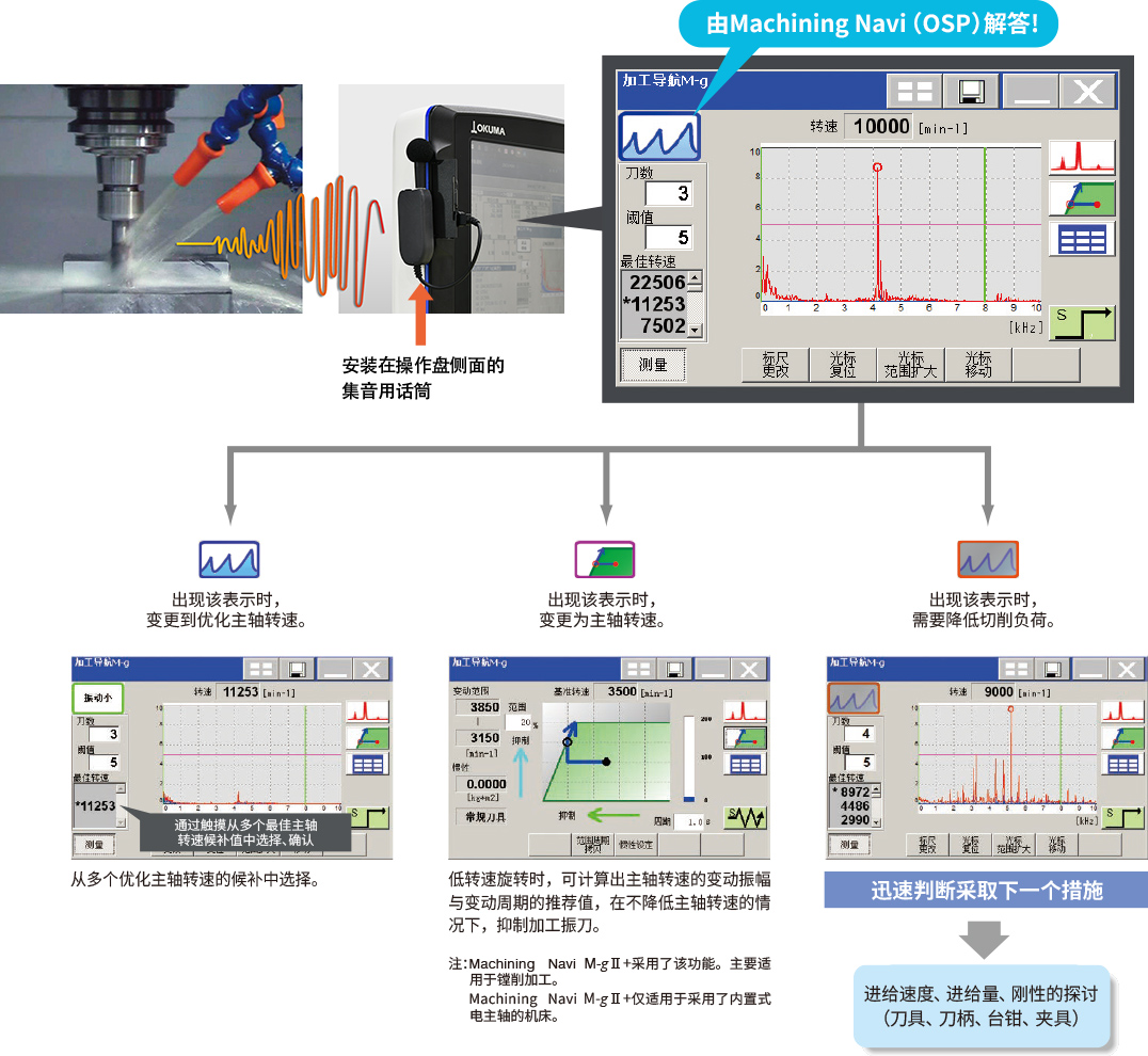

看到分析结果, 希望变更加工条件
Machining Navi根据话筒收集的振刀声音将多个优化主轴转速候补值显示在画面上。然后通过触摸变更到所显示的优化主轴转速, 便可快捷地确认其效果。
搜索出优化的对策方案
通过安装在机床内的麦克风检测和分析加工振刀,提示有效的对策方法。
Machining Navi M-gⅡ主攻高转速状态下发生的振刀,Machining Navi M-gⅡ+*则有效抑制低转速状态下出现的振刀。
* 龙门加工中心只采用Machining Navi M-gⅡ
由Machining Navi (OSP)解答!

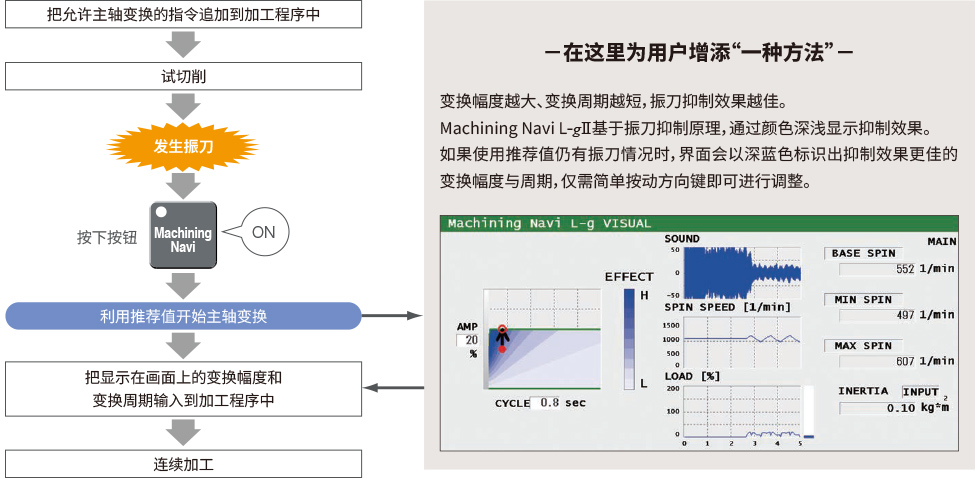

车削加工条件搜索功能

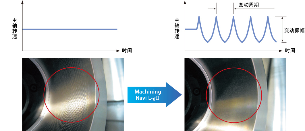

Machining Navi L-gⅡ (主轴转速的变动控制)

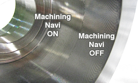

想尝试没有振刀的车削
及时计算出主轴转速的变换幅度和变换周期的推荐值,在不降低主轴转速的情况下,导航无振刀的车削加工。
Machining Navi L-gⅡ基于振刀抑制原理,对主轴转速的变换模式进行了优化。由此,在下述案例中,刀具的极限长度提升了10%。
主轴转速
想尝试没有振刀的车削
简单的操作为用户增添一种方法
简单的操作为用户增添一种方法
注: 有与实际画面不相符的情况。

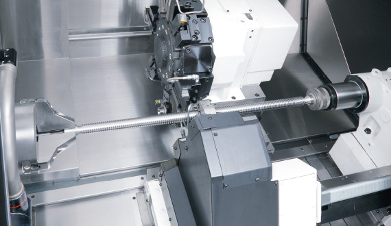

螺纹加工用加工条件搜索功能
Machining Navi T-g 螺纹切削
可同时实现成本控制和螺纹加工生产效率的提高
在螺纹加工中发生振刀时,通常的解决方法是降低加工条件,或者使用不易发生振刀的特殊刀具。
“Machining Navi T-g 螺纹切削”通过更改各切削路径的主轴转速,来打破振动的周期性,并抑制振刀的成长。
尽力发挥刀具的加工能力,普通的刀具实现安定的加工。

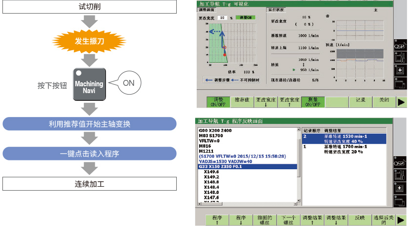

任何人均可简单且快速地抑制螺纹加工的振刀现象
使用“Machining Navi T-g 螺纹切削”优化加工条件仅需3步。
通过可视化画面, 显示出当前加工条件和推荐加工条件, 提出无振刀螺纹加工方案。

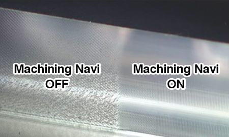

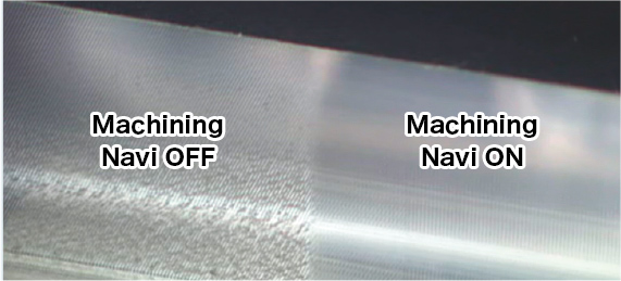

Machining Navi T-g 螺纹切削 示例

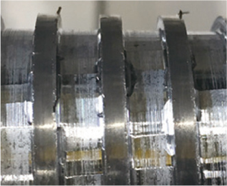

加工L/D=23的长螺纹时, 即使使用自行式中心架也会产生振刀, 导致加工中断。
打开Machining Navi加工剩余的螺纹牙, 即使是发生振刀的工件, 也可获得良好的加工面。
  • 工件:ø34x798mm
  • 材质:S45C
  • 角螺纹加工 使用自行式中心架

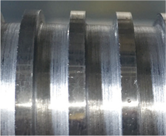

<普通螺纹加工>
发生了振刀的加工面
发生了振刀的加工面
主轴转速
  • 切削路径1 1400
  • 切削路径2 1400
  • 切削路径3 1400
  • 切削路径4 1400
  • 发生振刀
Machining NaviON→ Machining NaviON↓
<Machining Navi T-g 螺纹切削>
良好的加工面
良好的加工面
主轴转速
  • 切削路径1 1680
  • 切削路径2 1120
  • 切削路径3 1680
  • 切削路径4 1120
  • 加工完成
