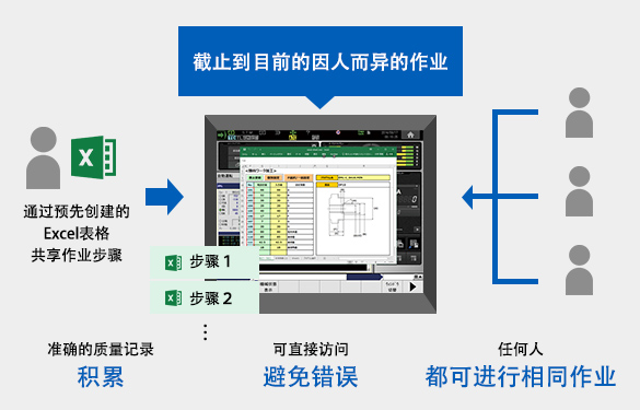

- 通过直接从Excel表格访问OSP数据,避免发生作业错误。
- 通过预先创建的Excel表格共享作业步骤,任何人都可进行相同作业。
- 通过将作业结果反映在Excel表格上,可积累准确的质量记录。
快乐对话电子表格可从OSP上的Excel表格中执行程序选择等NC操作、设置/参照补偿数据、变量数据等,是OSP-P300A的特殊规格之一。
Excel表格可创建一个包含客户加工经验的专用应用程序。
截止到目前的因人而异的作业,可通过创建的Excel表格共享作业步骤,任何人都可进行相同作业。
OKUMA的快乐对话电子表格促进了客户工厂的信息化,并提高了生产效率。

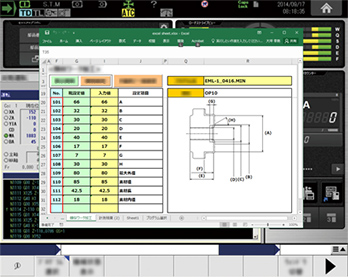

应用示例 1:使用读码器选择类似形状零件程序
- 问题
- 即使过去加工过类似形状,每次都需要创建程序。
- 每次都要核对工件编号和程序名称的管理分类帐,选择需要时间。
- 选择程序时,可能会错误地选择其它程序。
- 导入快乐对话电子表格的益处
- 通过将加工程序的数值作为变量,创建变量的数值输入表,避免了每次重新创建程序。
- 将其作为使用读码器的程序选择表,任何人都可轻松选择程序而不会出错。
STEP1
调用Excel表格输入变量并选择程序。
STEP2
将图纸的数值输入到变量后,用连接OSP的读码器读取代码,自动选择程序。
STEP3
开始加工!

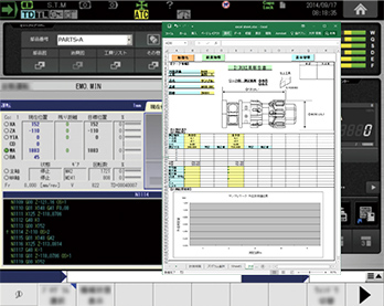

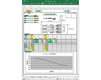

应用示例2:创建加工检查表
- 问题
- 希望保留测量结果记录,但每次执行测量时都需要输入到计算机,浪费时间。
- 数值可能输入错误。
- 需要进行创建测量方法和检查表方面的培训。
- 导入快乐对话电子表格的益处
- 通过预先创建表格导入测量结果,可准确无误地保存测量结果记录。
- Excel表格可轻松曲线化并保存为加工检查表。
- 通过在表上记述测量步骤,任何人都可进行相同作业。
STEP1
调用测量表并根据记述的步骤执行测量。
STEP2

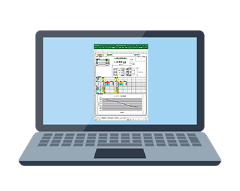

将测量结果导入测量表。自动创建检查表。
STEP3
检查表的测量表可存储于OSP或办公室。
