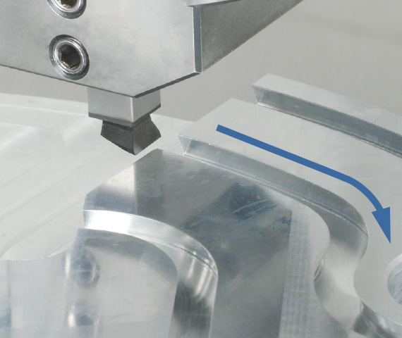

加工高密封性的密封槽
利用车刀精加工密封槽底面,可获得不易漏气的加工面。
有利于提高密封槽的表面粗糙度。
- 生产现场面临的难题
- 确保密封槽的表面粗糙度
- ・带有曲线的密封槽必须采用立铣加工。
- ・立铣刀加工密封槽底部,其刀痕会降低密封性,需要手动精修。
- 导入优势
- 实现高密封性的槽加工
- ・无需手动精修即可实现的高密封性槽加工。
- ・即使带有曲线的复杂密封槽也可用车刀完成加工。
根据轴进给方向控制刀尖的角度(C轴)
利用车刀加工带有曲线的复杂凹槽时,需要配合进给方向控制刀尖的方向。
精准同步主轴相位和刀尖运动,实现高精度的槽加工。
