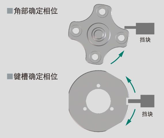

使挡块接触加工基准,自动设定相位
使加工基准接触挡块,可在机内设定C轴原点。
加工有键槽的工件时,让C轴正反向旋转,通过改变C轴上的负载计算出C轴原点偏移的位置。
